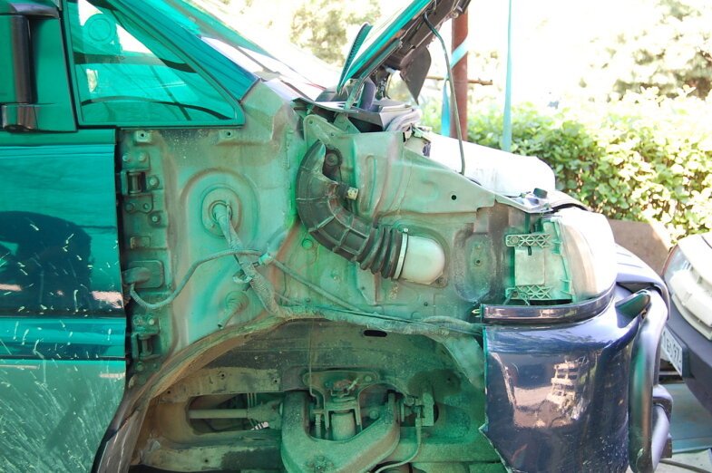

Я уже писал где-то в начеле этой темы как сделал себе на булку скрытый под крылом можно сказать псевдошноркель. Высота забора воздуха по нижней кромке в отличии от стандартного расположения воздухозаборника поднимается на 30 сантиметров, мне хватает, под водой ездить не собираюсь и крыло не изуродовано и со стороны ничего не видно и над ухом ничего не дудит. Из расходов: резиновая гофра от инжекторного таза, 1 хомут, тюбик герметика, итого рублей 400 - 500 за всё и час работы.
Порядок работы: снимаем крыло, корпус воздухана, откручиваем под крылом родную улитку воздухозабора - отпиливаем от неё всёлишнее оставляя только кусок на который с помощью хомута крепим резиновую гофру, на щитке крыла к которому будем крепить гофру молотком загибаем всё, что мешается её установке и монтируем всё ставя на герметик. Незабываем замазать дырки внизу корпуса воздушного фильтра, поставить на герметик пластмассовую трубку выходящую из фильтра к крылу, ну и вроде всё :rock: Вот фотки как это выглядит.

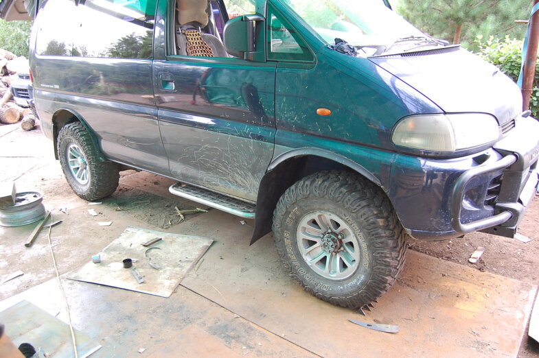

И в сборе.
Забыл дополнить, сверху гофра крепиться одним саморезом с шайбой на фото он виден, тонкий патрубок на гофре который на тазе отсасывает карторные газы заткнул пробкой от вина :alc: с герметиком, ничего под рукой не оказалось :27: . Родная улитка, кто не видел, загибается вниз и вперёд от выхода в щитке и берёт воздух по высоте аж изпод фары. Ну оч.. низко :huh: .

s300s300 еслиб я делал котлету как у тебя и мнеб былоб плевать на внешний вид и предназначалась машина исключительно для покатушек, то я тоже незаморачиваясь вывелбы любую пластмассовую трубу (благо их сейчас много) аж на багажник. Мне + 30 сантиметров к стандартному расположению воздухозабора пока достаточно, думаю, что многим этого тоже будет достаточно, а кому мало, те установят стандартные шноркели, а если плевать на внешний вид, то воткнут просто трубы отчего попало. Просто у людей не было альтернативы, либо стандартный шноркель, либо какая-то колхозная труба расположенная снаружи крыла, а так появился и третий вариант очень простой и бюджетный и никак не портящий внешний вид машины, поэтому каждый решит для себя сам, что ему надо. К одному и томуже можно прийти разными путями, на фото моя машина на 32 колёсах, но зделано всё уже под 33 и особо незаметно, что машина чем-то отличается от стандарта и для меня это важно. У тебя тоже 33 колёса и машина ну уж очень отличается от стандарта :blink: но тебя это устраивает. "Кто-то любит печенье, кто-то ящики из под печенья" :27: каждый идёт своим путём, главное открыть побольше путей для большего выбора ИМХО :rock:
