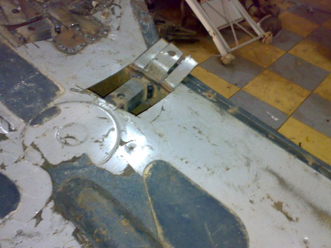

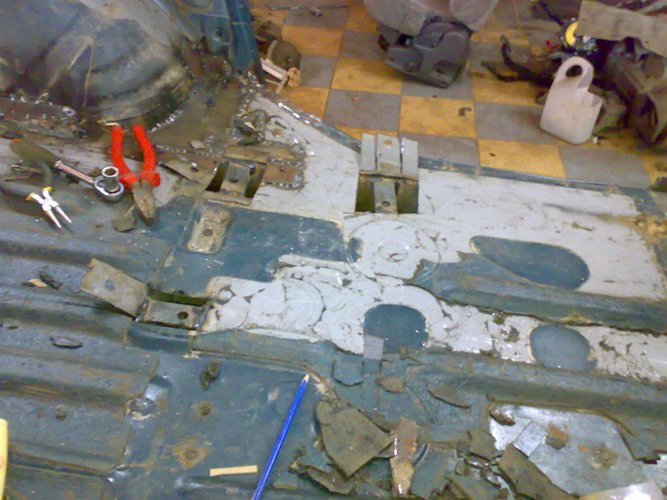

stahh Опубликовано 14 августа, 2009 Жалоба Опубликовано 14 августа, 2009 (изменено) Тут наткнулся в "ФАЙЛЫ" на описание замены дивана среднего на отдельные кресла. Вобщем не советую так делать, это не безопасно для людей которые будут в них сидеть. Я сам столкнулся с этой заменой и хотел было последовать этому примеру, но, пришлось делать подругому всё. Суть в том, что автор приварил эти тяжеленные кресла к листу пола, толщина которого 0.5 мм, при дтп их вырвет сразу. Конструкция креплений кресел располагается в профильных усилителях кузова, в них к распоркам приваренны гайки. В моём кузове под полом, из 12ти креплений, я обнаружил три, достаточно было правильно найти точку на полу и просверлить дырку. Остальные крепления делал сам, вскрывал пол и вваривал уголок с гайкой. Фоткал мало, но думаю будет понятно. Изменено 11 октября, 2009 пользователем stahh 2
