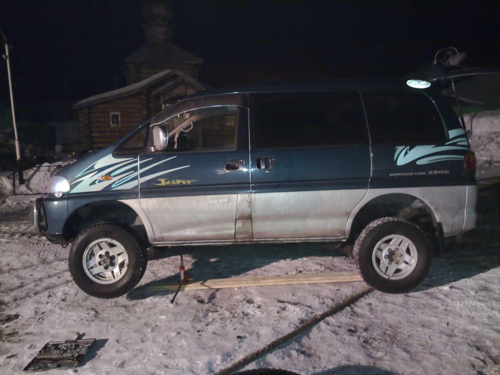

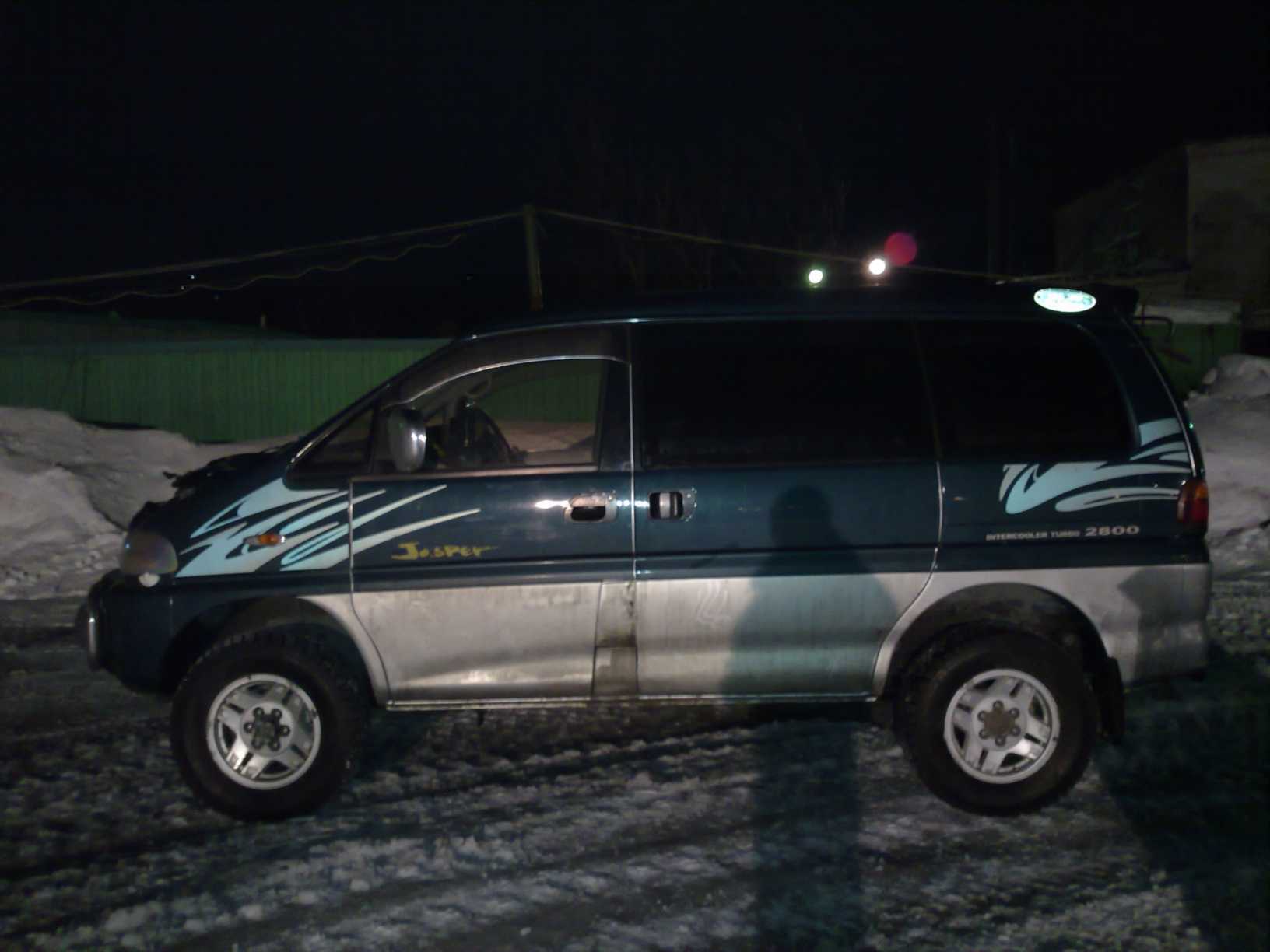

у меня Делика простая,не лифтовая...воткнул резину 30х9.50 на 15 на обычном литье..нормально все!!!стоят дефендеры...поставил литье с минусовым вылетом..все ППЦ..стали колеса переднии задевать((..пришлось резину менять на 235\70\15..счас полет нормальный и машина смотриться))
Себе в делику без лифта воткнул 265\70\16 полет нормальный только брызговики снял потому что цепляли из-за вылета ...

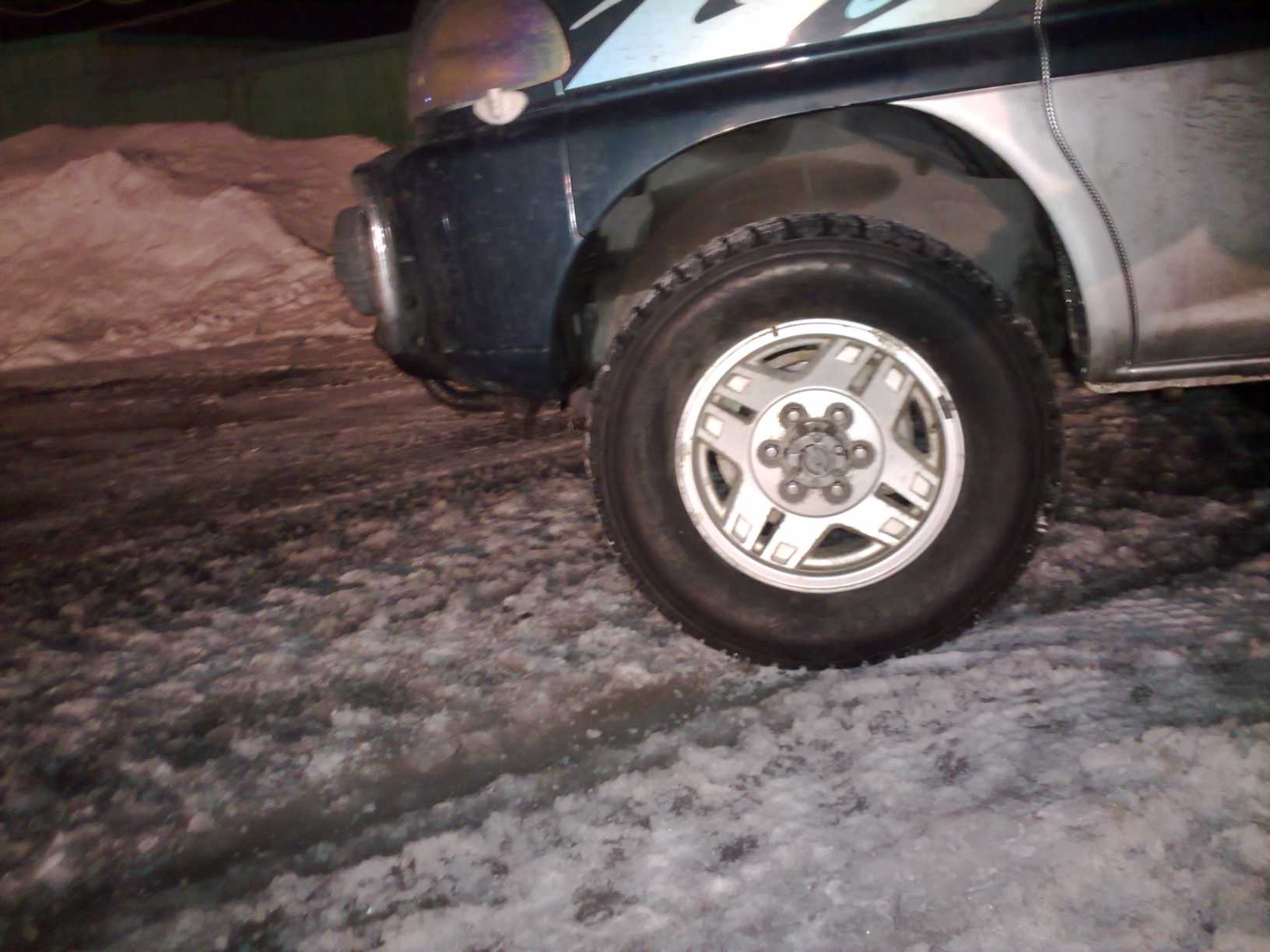

Поставил я колесо 245/70-16 с вылетом 0, вылезает за край арки на 1-2 смpost-6743-1268327074,39_thumb.jpg, резина очень близко проходит от края арки при повороте, пришлось даже брызговик открутить, на заднем колесе места еще многоpost-6743-1268327018,31_thumb.jpg, а на переднем так себе post-6743-1268327051,17_thumb.jpg. В общем что то не хочется мне такой вылет..
Буду думать как на родной диск 31-ю ставить, а там по немногу диски искать нужные..

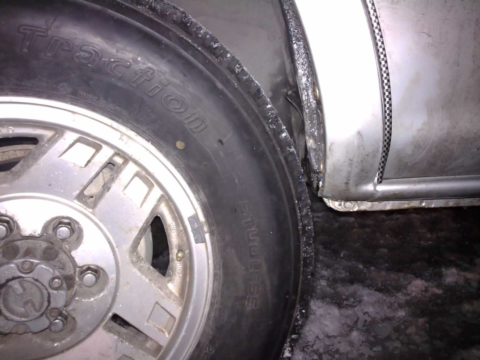

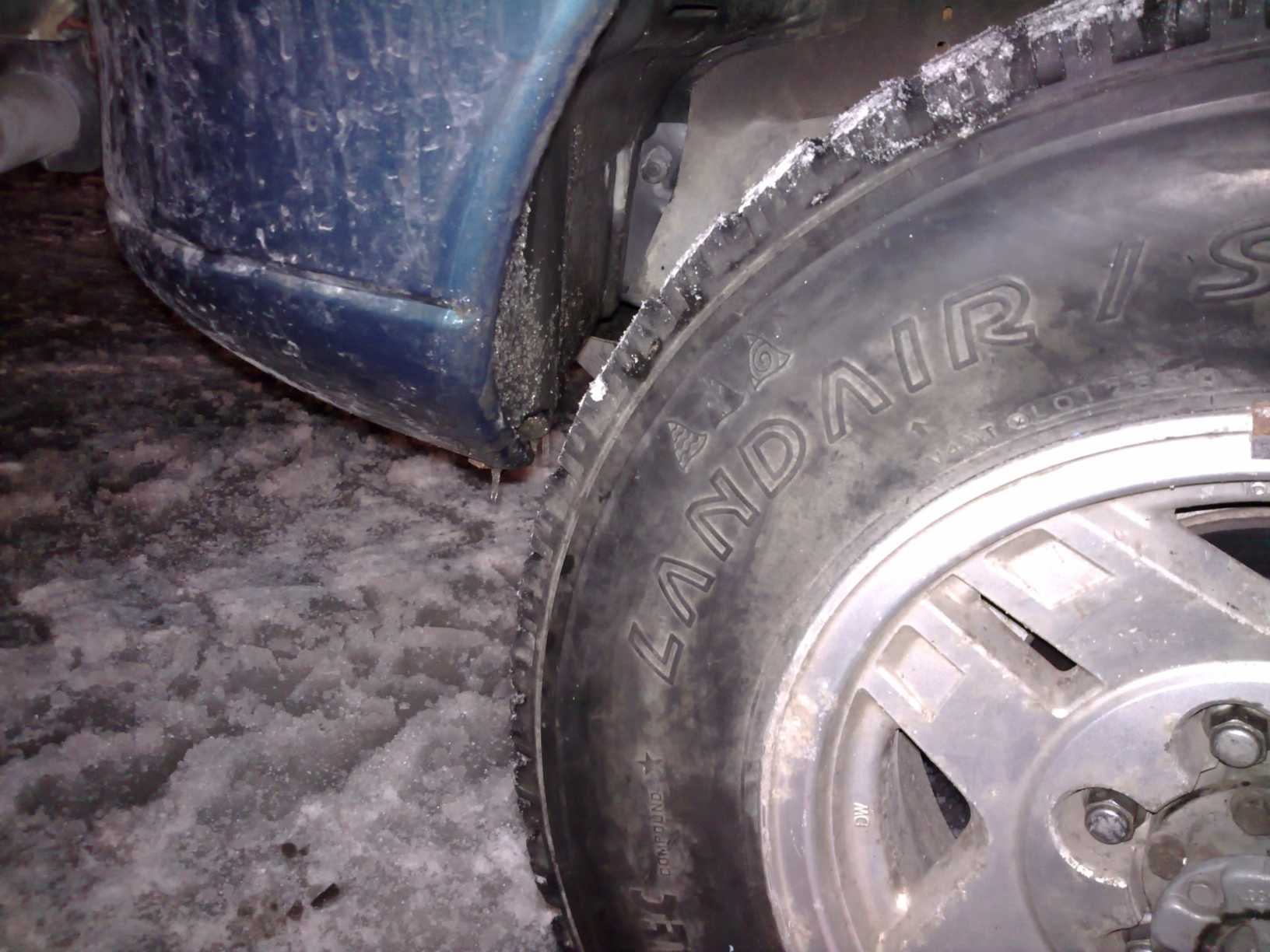

Вот сколько места остаётся при повороте колеса
А вот на сколько уходит переднее колесо вниз при лифте 2" от джаос
Ширина диска 9 Джи, вылет -10
Чтото ты путаешь. Либо диск другой, либо резина меньше, либо торсион выкручен до отбойника.
размерность твоей резины 30.5 дюймов на 10.5 дюймов, эта резина будет уже слегка шаркать за брызговик на родных дисках с ЕТ+33 на ЕТ-10 будет конкретно задевать при поворотах и за бампер и за крыло.
Согласен у меня с выкрученными торсами на 8" при вылете-1 31 резина вообще сильно задевала и спереди и ззади.Чет не то с размерами.
