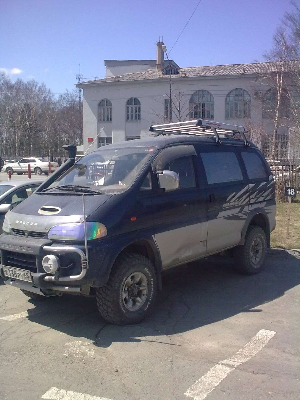

Закинь сюда фото своей дельки на 31 резине, зацнить охото. Всё на стоянке тебя выцепить не могу :search:
Вот фото:
post-2889-1272938174,11_thumb.jpg post-2889-1272938191,92_thumb.jpg.
В 1 Пади разгоняю до 100, так и идёт до верха без напряга.

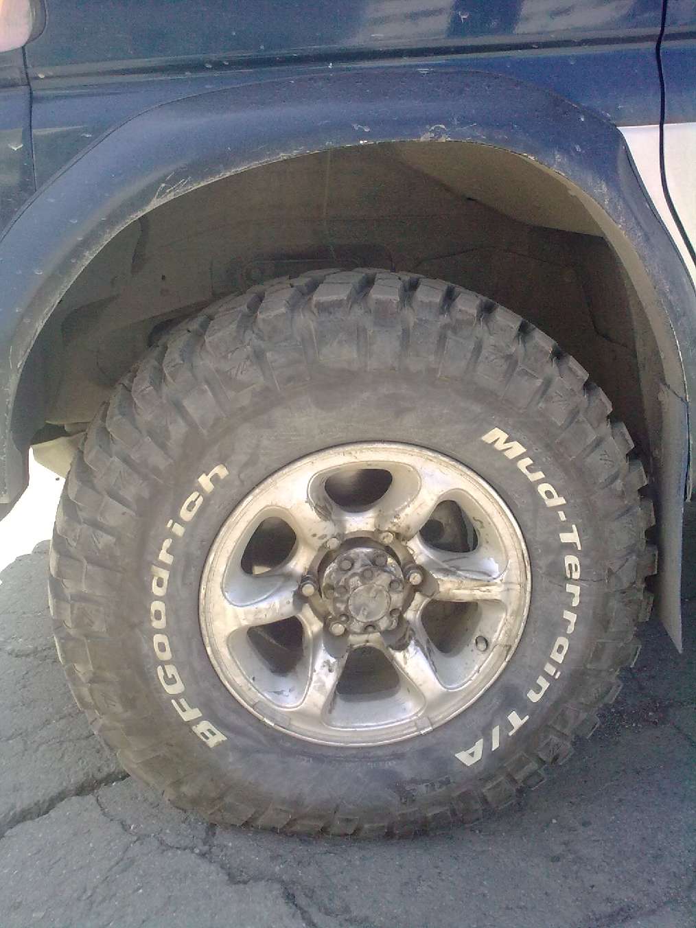

Я поставил без лифта резинку 31/10,5 R15 109Q BF GOODRICH MUD TERRAIN TA на родные диски.
Встало отлично, фендера не понадобились.
Единственно, по совету moulder-a, в передних арках кувалдой замял по ребру и выступ слева от него, да снял передние брызговики.
Надо было видеть выражения лиц проезжающих мимо..стоит тип в строгих брючках, очках, белой рубашке, с "хвостиком" и
не парясь долбит здоровенной кувалдой что то в арке!!! :hooligan:
Машина едет супер, ощущения от езды и эмоции только положительные :driver:
Расход увеличился слегонца.. на 1-1,5 литра, да йух бы с ним..!
Теперь буду лифтовать её на 2" :rock:
Огромное спасибо moulder-у за советы и участие!
