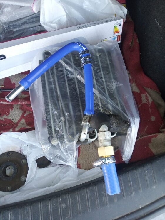

Всем доброго утра. Замудрил вот так и подключил параллельно с радиатором печи. Толстый патрубок что с право на фото идет в низ соединил с дальним патрубком печки, а тот что петлей с лева с ближним патрубком печки. Не продавлевает((((, в чем дело ? То правый шланг радиатора кондея горячий а левый холодный то наоборот. Но что бы оба были горячие не выходит. Что не так ? Помпу не ставил.

Попробуй на некоторое время пережать подачу на основную печку (зажимом). Пусть поработает. Потом убери зажим. А вообще должно продавливать. У меня сразу всё продавило. Но у меня стояли испарители кондея и на передней и на задней печки. И еще обязательно проверь правильно-ли подключен испаритель. Подачу подключать к нижнему патрубку и конкретно от выхода головки блока. И еще испаритель продувается ртом? Может он забит?
Михалыч вы имеете в виду подачу толстый выход на кондее подключать к патрубку печки который ближний и не дальний ? Тойсть к обратке радиатора печи ? Я подачу на дальний патрубок печи посадил который максимально ближе к морде машины. Касякнул я да ? Ртом продувается. Шланги печки я резанул для установки тройников почти у печки.

Я сечас не помню какой дальний, а какой ближний шланг. Просто проверь (прям по шлангу) который идет из задней части головки. Это будет подача на печки. Обратка идет на помпу. Радиаторы подключаются ПАРАЛЕЛЬНО! Я об этом уже несколько раз писал. Подача на испаритель в толстый патрубок, обратка из тонкого. На основной радиатор печки так-же - подача на нижний патрубок, выход на верхний. Это для того что-бы воздух выходил сам. И обязательно в подающий шланг нужно поставить краник. Иначе летом можно свариться.
Все проверил, все так как говорит Михалыч, вход в радиатор кондея подсоеденен с патрубком печки который идет в головку. Пережал струбциной вход на печку и радиатор кондея стал нагреватся и пошел хорошо теплый воздух. Но только я снял струбцину счастье кончилось радиатор кондея остыл и подул холод. ХЗ что не так. Буду ставить помпу, подскажите подсоеденять куда ? На радиатор печи или на радиатор кондея ? И на подачу или на обратку ?

Радиатор печки то теплый дует, я печь сейчас заслонку перекрыл что бы понять какой воздух дует из радиатора кондея. Вход на радиатор печи заблокируешь, начинает работать радиатор кондея, освободишь вход в радиатор печи то сразу кондей остывает и дует холодный.
Получается антифриз идет через радиатор печи а в радиатор кондера поток не заходит, не хочит блин. Радиатор кондея подключен паралельно с радиатором печки.
Радиатор кондея перед запуском туда антифриза промывался, продувался?  Форсунка испарителя с него срезана?
Да срезал, вернее открутил. Продувается и промывается легко в обе стороны. Если обороты даешь то чуть тепло от него начинает идти. Если печку пережимаю на входе то поток антифриза отлично начинает циркулировать через радиатор кондера, но стоит разжать патрубок на печку и антифриз перестает циркулировать через кондей

А у латунного переходника под шланг какое проходное сечение?
Уж сколько переделали испарителей под печку, ни разу с таким не сталкивались, но везде шланги на трубы надевали без всяких переходников.
Я этот переходник не стал ставить, вкрутил в родную трубу которая из под пола торчит и обрезал ее под машиной на нее и натянул шланг. Надо было наверное тройники брать с отводом под углом. Купил помпу от газели, в субботу поставлю и отпишусь что и как.
10 часов назад, Jack_S сказал:
У меня стоят обычные тройники (не под углом). Они кстати удобней. Один вход и два выхода ( на верх и вперёд). Шланги нужно было ставить в корпусе испарителя (я об этом уже говорил). Выводить их вниз и подсоединять к тройникам. На вход испарителя шланг диаметром 16 мм. надевается без проблем (при условии, что клапан отпилен). На выход из испарителя выходит трубка диаметром 12мм. Поэтому шланг диаметром 16 мм. не затянуть. Я делал (вытачивал на токарном станке) переходную трубку с 12мм на 16мм. Соединял трубку испарителя коротким 100мм. шлангом с трубкой. Затем петлёй (шланг диаметром 16мм.) выводил вниз. По другому не получится. Места в корпусе испарителя мало. И отверстие под шланг 16мм. растачивал  круглым напильником в корпусе испарителя и в днище кузова.
