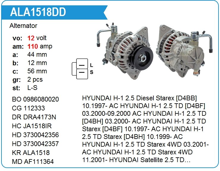

Первое что интересует, так вот этот ген:
Объясните "чайнику" что означают размеры a, b, c? Два дня рою инет, но кроме рекламных заманух так ничего и не нашёл.
Кстати, на форуме, к сожалению, о нём тоже нет никакой инфы. Да и вообще хотелось бы узнать отзывы о генераторах этой фирмы сделанных в Китайщине. У нас его цена 14 тыров. И позиционируют их как гены для 4D56. Корейские от Грейса (как бы новые, но восстановленные  в Корее) - 11000 рэ. Гольный китай - 8 -11 тыров.

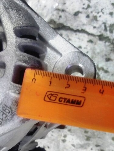

У этого гены диаметр отверстий под болт нижнего крепления = 10 мм. Одно "ухо" с разрезной втулкой, второе без оной:
На движке моего басика (P25W, 4D56) отверстия крепления гена = 8 мм.
Брать неизвестную китайщину не имею никакого желания. Трахаться с проводами корейского тоже, хоть и есть от друга пару генов которые можно реанимировать. А про "контрактный" хлам так я вообще молчу.
Снимать лобовину с движки и сверлить отверстие диаметром 10 мм, нет времени. Да у мастеровых в последнее время ценник заоблачный. Сверлить на месте - головняк еще тот (судя по постам Соратников отписавшихся на форуме).

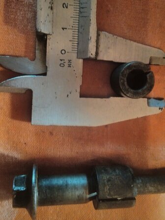

Вот и появилась у меня "бредовая" идея рассверлить одно ухо генератора и воткнуть туда втулку с внутренним диаметром на 8 мм от крышки старого корейского гены. Второе ухо останется девственным, т.е. 10 мм.
С моей точки зрения соосность отверстий изменится не должна, хотя... главное найти нормального токаря.
Болт хочу использовать вот этот:
IMG_20201125_170712_91.jpg.cb97509fa181e2df787f9cbeba8adbc6.jpg      IMG_20201125_170922_01.jpg.0d765d4953d41ff632e7ac426db8728a.jpg
Т.е. утолщение болта будет 10 мм, +/- десятки-сотки. Остальное так и останется 8 мм. Болт чуть длиннее родного, поэтому утолщение подгоним под толщину уха, недостающую резьбу нарежем. Болт не из сыромятины. Так что страха в ненадёжности как бы и нет.
Но есть сомнения выдержит ли нагрузки рассверленное ухо... Хотя... одно же ухо с завода уже рассверлено и завтулено...

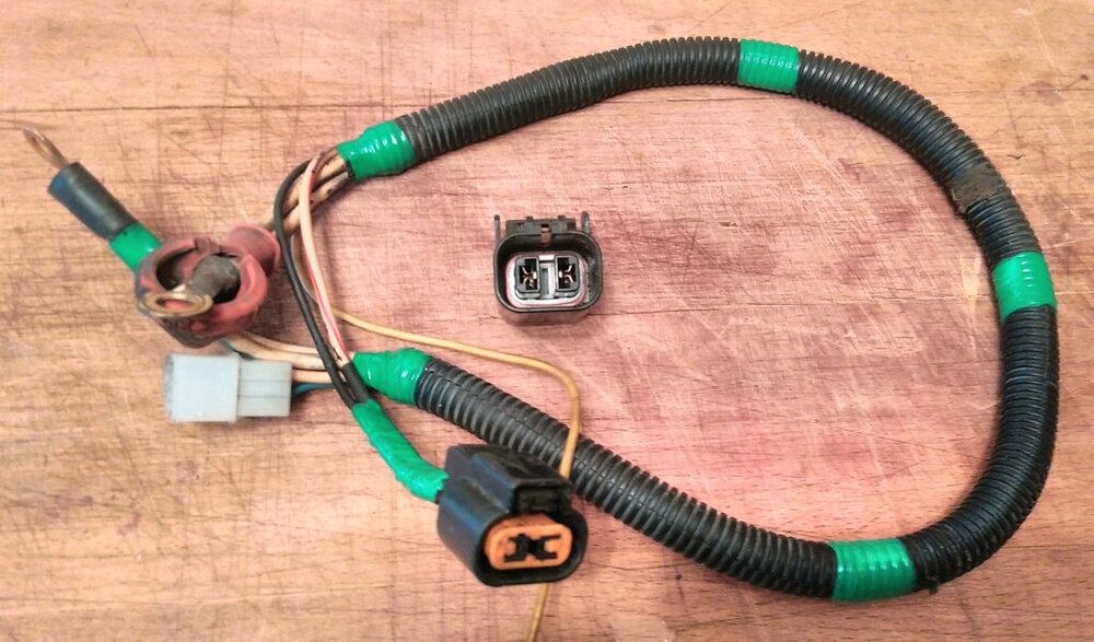

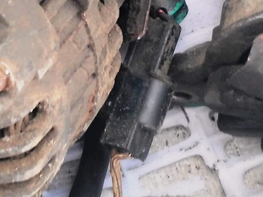

Но штекер, мать его другой:
Не хочется резать родную проводку и садить всё на "сопли". К тому же ампераж слабоват. Хочется чё-нить помощнее, с перспективой так сказать...

ухо не завтулено, эта втулка обеспечивает осевой зажим крепления генратора к кронштейну на лобовине...
при потере подвижности втулки отламывается ухо генратора...
Если шляпа болта или шайба на нем будет больше втулки-или попрощаешся с ухом гены при затяжке, или гена не зажмется штатно и ты попрощаешься с кронштейном на лобовине в процессе эксплуатации...
завтуливание второго уха на мой взгляд не очень хорошая идея... втулка врятли будет держаться в таком узком ушке...да и затягивание болтом при условии осевого зажима приведет к упору втулки, а гена останется не зажатым... "люминь" просядет быстрее чем сталь...
