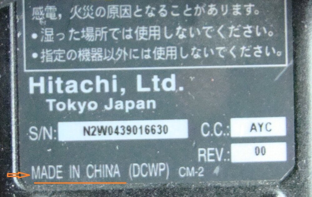

  serrega2009   Уверен,  Вы и без меня знаете: промышленный Китай - давно уже не ругательное словосочетание. А современный технологичный уровень  производства.
            Вон, Hitachi Ltd. не стесняясь информирует Japan Tokyo  Made in China.
           По теме: вызывают доверие шланги Gates. Но не топливные, а серии GTH.   Они рассчитаны на температуру + ATF.
