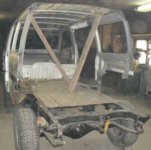

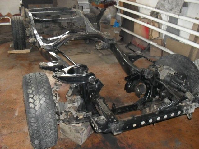

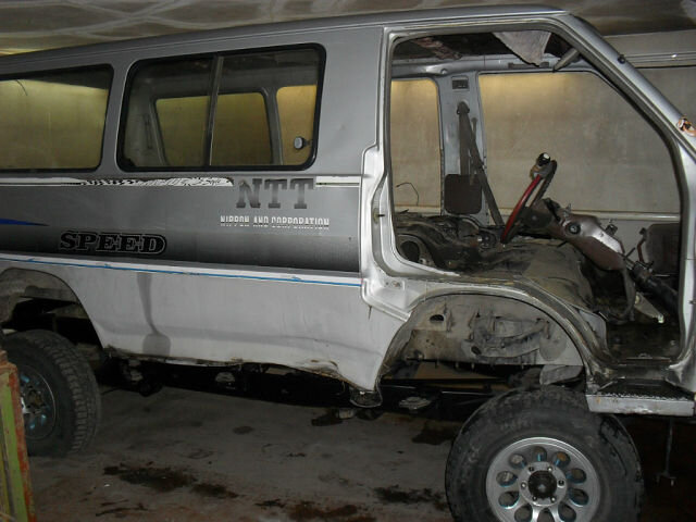

@pekar Передняя часть рамы у 4WD совершенно другая. Крепления передней подвески и раздатки тоже. Плюс нужен еще и бензобак (который стоит в задней части рамы). Все рычаги и тяги переключения скоростей и раздатки тоже нужно от 4WD. Еще карданы. В общем я тоже не вижу смысла переделывать. Проще найти уже заводской вэдовый бус. Если конечно ОООчень сильно хочется, то сделать можно все, что угодно. Я например поставил на кузов от Делики раму с мостами и двигателем от Тойоты-Сурф. И все прекрасно работает. Но для этого пришлось переварить ВСЮ! машину. Кузов удлинял на 400мм. И врагу не пожелаю проделать такую работу. Слишком сложно.

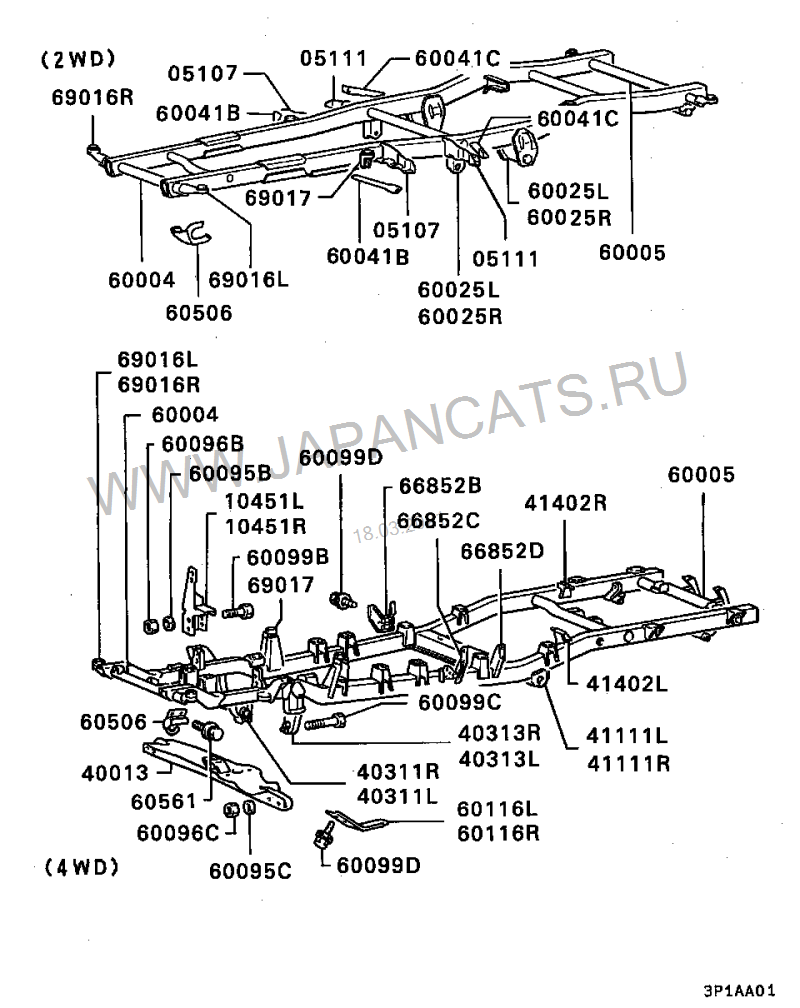

16.03.2021 в 19:28, pekar сказал:
На раму паджеро/галопера нельзя кузов кубика поставить?
льзя, но другая колесная база, короткий пыж длиннее кубика. хотя этот вариант проще как раз чем из 2вд кубика ваять.
16.03.2021 в 19:56, pekar сказал:
У меня главный вопрос сейчас: сильно ли отличается рама 2вд от 4вд? Спасибо.
гектор же тебе сказал, сильно отличается. вот наглядное пособие. замучаешься переваривать плюс ширина меж продольных элементов другая. кузов переставить - это да пожалуйста.
16.03.2021 в 20:17, pekar сказал:
имея все запчасти от полного привода, все встает почти болт-он.
плюс "все запчасти" это пол машины. мост переварить над-под рессоры - да. а передаточные? у 5 шп моста вряд ли будут 4875 а у переднего кубического никогда не будет 4222. рулевое меньшее из зол его можно переставить. передняя подвеска разная прям совсем - все рычаги и ступицы...
плюс просто раздатку притулить на мкп 2вд не получится (во первых на твоем варианте уже вазкпп, во вторых разная длина вторичного - выходного вала на родной кп)
