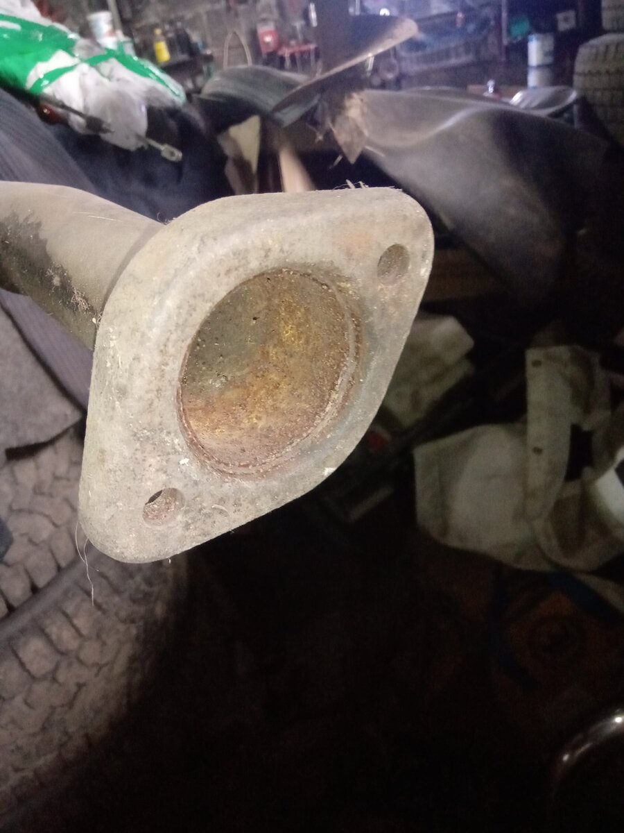

Сегодня руки дошли до прокладки. По центрам 2 отверствия 85мм внутренний диаметр 65мм, болты 10х25мм, вот по этим размерам подбираем прокладку, я просто намотал асбестовый шнур, благо там есть буртик со стороны выхлопной трубы.

там же не прокладка а кольцо идет... Это соединение подвижное, там как бы шаровое соединение подпружиненое.
Искать нужно приемную трубу глушителя, она идет с двух сторон с кольцами.
При жестком соединении будет ломать выпускной тракт в каком нибудь месте...
Я написал о соединении выхлопной трубы и глушителя, а подпружиненое соединение с выхлопным коллектором стоит выше.

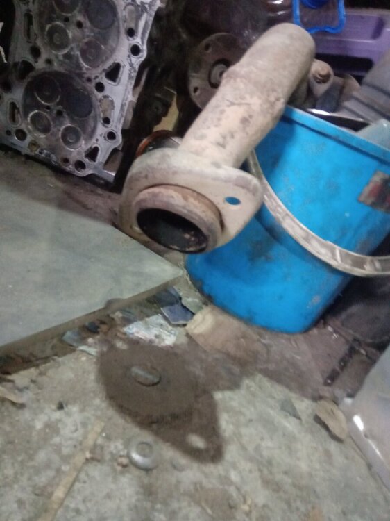

Вот соединение, о котором речь. Там не предусмотрена прокладка в заводском исполнении. Сколько приходило машин с Японии, сколько в ремонте было-ни на одной там прокладки не было, за исключением "колхозных" вариантов...
у меня три машины в которых все стоит без прокладок и ничего не сечет...
То что там не предусмотрено с завода прокладки это и так понятно, в электронных каталогах ее нет нигде. Но когда уже сечет надо или трубу менять или прокладку ставить, мне проще было поставить прокладку.

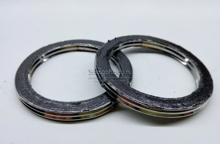

MR450702
17451-20010 / 20695-8H310 / 17451-20010 / 20695-8H320 / 20695-8H32C / 14183-65D00 / 14183-65D10 / MR450702 / 1418365D10 / 1418358B02 / 4544920156 / 4925645401 / 17451-0G010 / 20695-AV310 / 286953A800 / BP4740581 / RFK240581 /

Вырежи из толстого паронита и всё.
Надо не из паронита, а из медно-азбеста прокладку вырезать.
Screenshot_20210815-093535_1.png.d88a633353144da8f4c30ca4855b1a84.pngЭто там где шар стоит? Там с Японии у меня стояла Ленточная прокладка...
Потом такую подобрал на 60 мм мацума...
