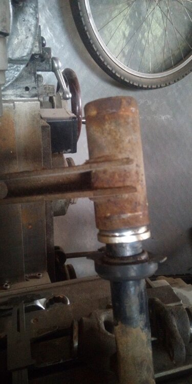

Привет. Остро стоит проблема торсионов. Из чего делать проставки? Целиком отпиливаются, сверлятся и подшлифовываются из стального прутка? Или как-то еще? Можно геометрические параметры проставок и чуть подробнее как/из чего делать? Сам рукожоп без инструментов, пойду к слесарям, но надо будет внятно объяснить что надо.

Диаметр 25 мм,длина 25 мм,отверстие 12+,чтоб болт входил легко,но не болтался.
По 2 штуки на сторону.
На токарном станке.

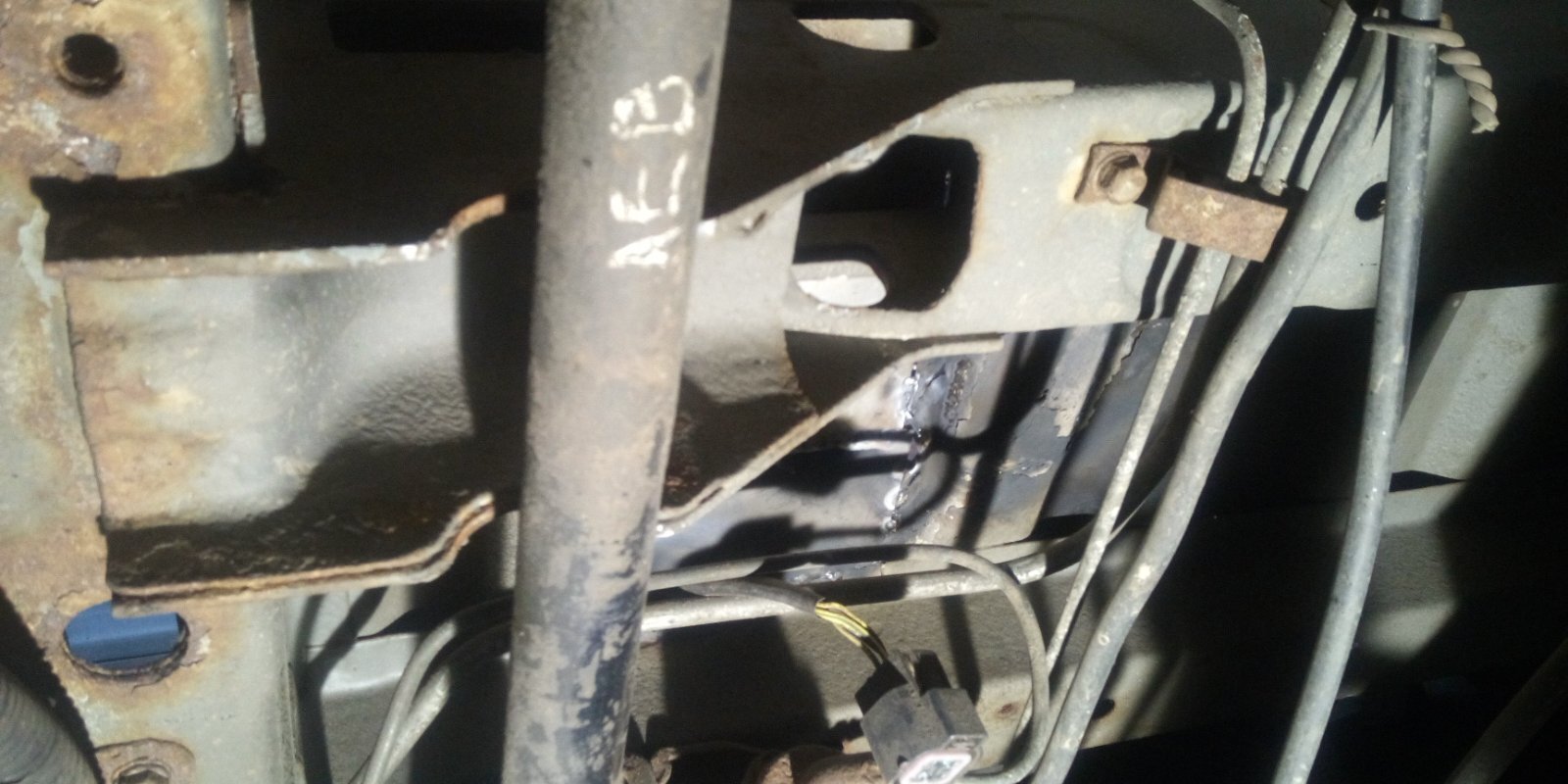

В 26.08.2021 в 14:07, Igor197703 сказал:
По точкам высверливаем родную деликовскую торсионную балку и переносим назад на 340 мм.
Для этого придется убрать следующую за ней поперечину16299759069255544449966949502381.thumb.jpg.7e8a630c891de60969065550aba2ac7e.jpg
На 340 родная без доработки (удлинения) не подвинется т.к. через ~100 лонжи расходятся шире. Если паджеровская длиннее лучше сразу ее брать чтобы меньше стыков варить...
Проще доварить недостающую длину,а чтоб не высверливать свою,можно взять поперечину с донора.

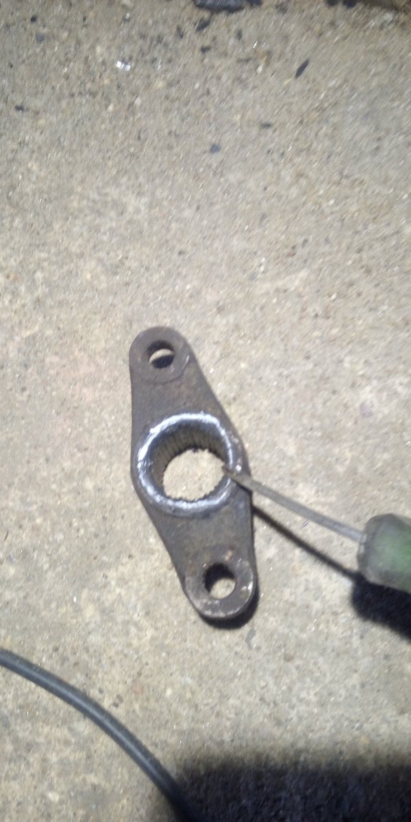

В 26.08.2021 в 14:03, Igor197703 сказал:
16299757226894628660288921141690.thumb.jpg.d35f201b771281c6ae6436055b19148c.jpgПри инсталляции паджеровского торса используем паджеровский кронштейн т.к. по шлицам они разные,а втулки нужны,чтоб достичь параметров родных кронштейнов.Клюшки по шлицам что делики,что у Паджеро одинаковы.
Одеваем деликовскую клюшку на паджеровский торсион,сальники все одинаковы.Смотрим фото
Вот тут не вполне понял. Где тут кронштейн, где втулка (где ее взять?) и что такое клюшка? Клюшка подозреваю это вот эта боковая лопасть которая натягивает торсион с помощь винтового упора (насколько я помню конструкцию). И, кстати, не стоит ли оставить на месте деликовкую приваренную балку и просто притащить балку из пыжа и уже ее наварить? Или так не получится?

Клюшкой назовем рычаг которым натягивается торсион,а кронштейн-то что прикручиваем к рычагу.С гайками-колхоз,кому нравиться пусть ваяет.
Выше писал и про балку от Паджеро и от кирпича,исполнитель пусть выберет то,что больше понравиться.

Уже лучше из шайб увеличенных на 12 пакет собрать ,жёстче будет.Паджеровскую балку сложней будет вживить,она короче,разрезать нужно и вставку вваривать,а сверху она не плоская.
Проще в вашем случае от кирпича с донора снять.

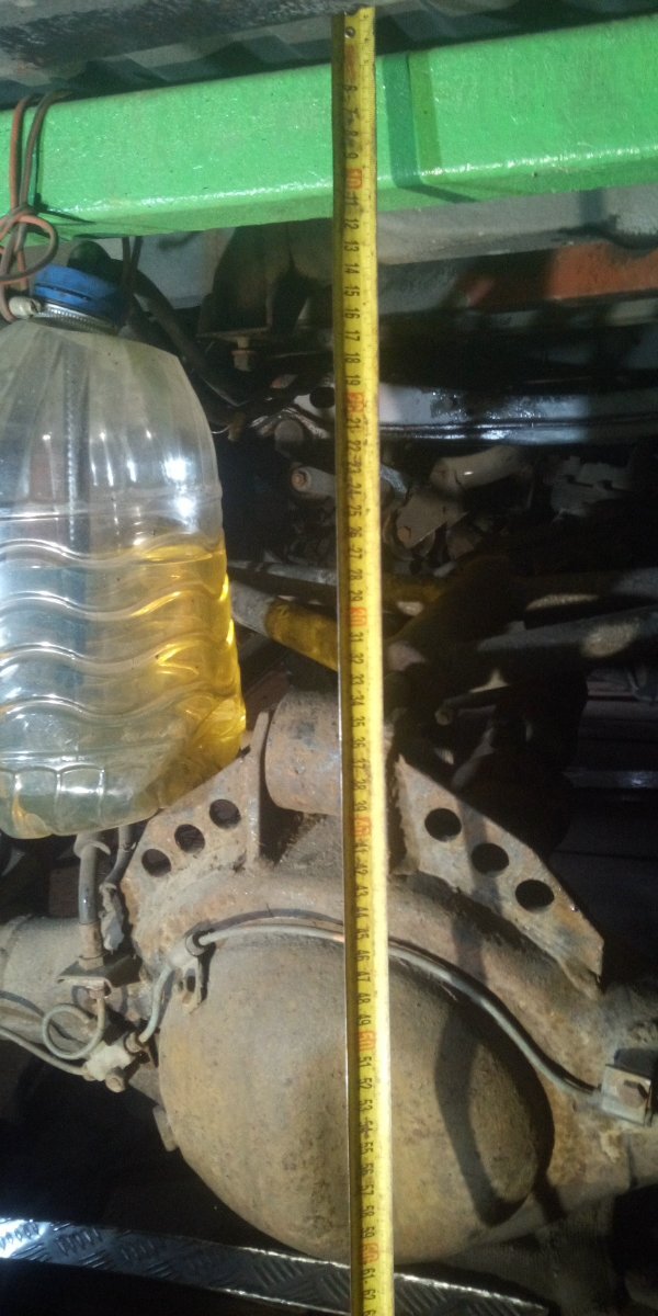

Михалыч,мой старый самодельный бак на 100 литров и новый реально больше будет в высоту и в длину немного добавиться,авто то у меня лифтованный-до пола салона 1 метр.16324689395707439942079494582496.thumb.jpg.2575924a6f0a7ecc01d1ee7a167469e9.jpg
Все цифры не от фантазии,а от обмера.

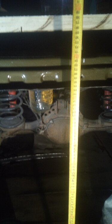

Задний бак от 140 до 170- ещё не определился. 16324691126784728850311767431146.thumb.jpg.1525d95588e4dd018033611799407756.jpgБак в центре машины-сложных форм,повторяющий форму существующих конструкций,около 100 литров(будет быстросъёмный,чтоб при необходимости получить свободный доступ ко всему).

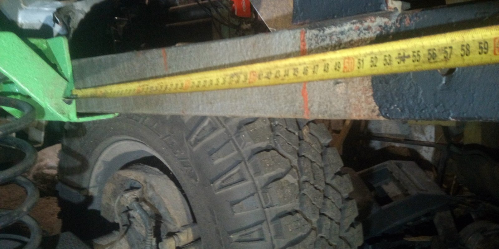

И баки будут не лёгкие.16324696113827306713204821341104.thumb.jpg.4fe00038aa5fb997a8882b41c573c733.jpg

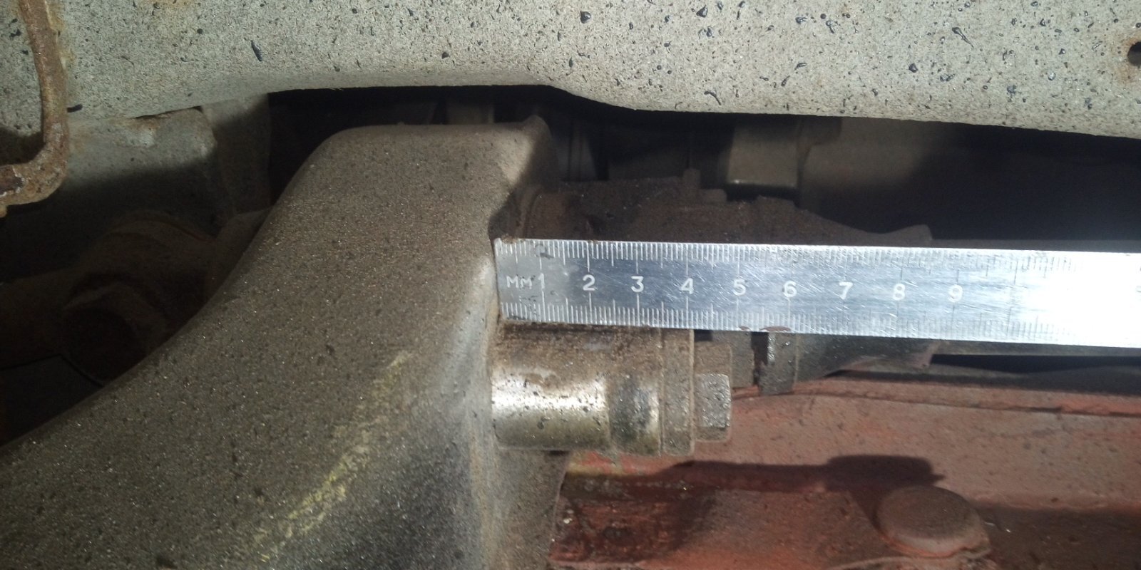

Вон сколько места у меня ещё,захочется сильно,легко доведу общий объем до 350л16324698594153514584002484669930.thumb.jpg.e00d5afbb82ce44bfdcb49e756797f56.jpg

Можно все-таки поподробнее про втулку - что это, где на фото и где ее взять. На фото выглядит как будто в клюшку вставлена светлая втулка, а в нее заведен задний хвост торсиона. Или это что-то другое? Может речь про передние втулки на самом деле, которые проставки? Или...?
53 минуты назад, Doompilot сказал:
То что вы показали это не втулка,это клюшка,с ней делать ничего не нужно,просто одеть ее на паджеровский торсион.стрелкой показано посадочное для сальника,который виден чуть ниже стрелки.
Втулка описана выше на этой странице второй пост,линейкой показана ее длина,ставиться между рычагом и кронштейном,который одевается на торсион с другой стороны
