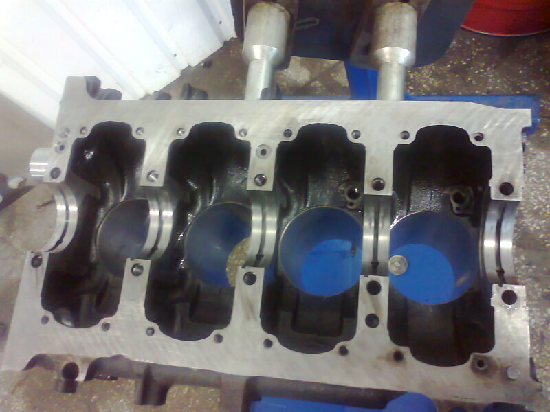

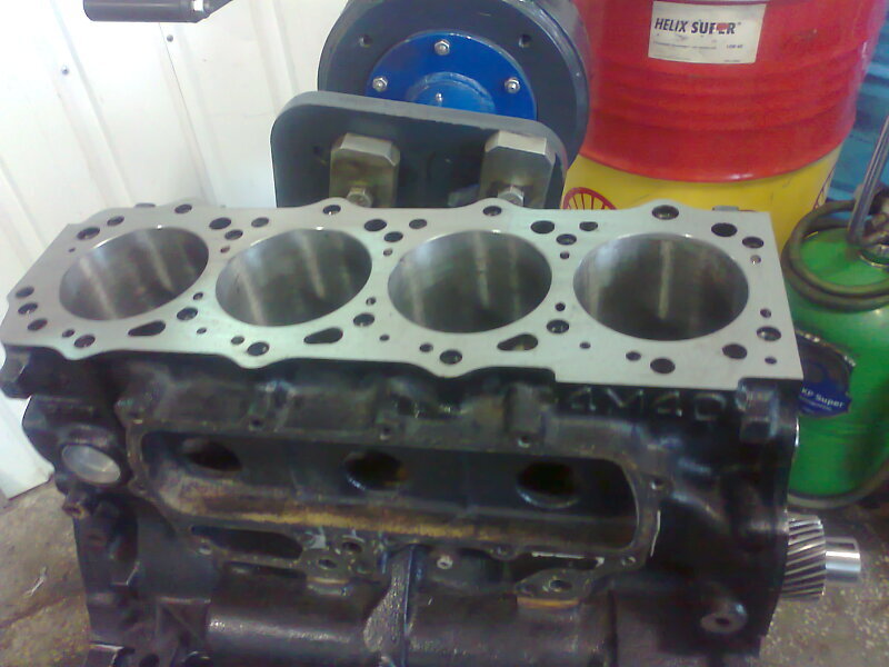

Вот гильзованый мотор! Гильзы той же фирмы, что и поршня!На этикетке написано, что для 4М40.
Как ходить будет не знаю, говорят, что много уже ходят!
@JONJ, несомненно, впихнуть гильзу в блок, который НЕ ГИЛЬЗУЕТСЯ, при этом не дав никакой гарантии на ходимость это круто. Посмотри на блок и толщину стенок, что бы поставить гильзу, потребуется как минимум проточить его (т.е. прослабить), после чего посадить туда гильзу. Крепости мотору это не добавит, тем более дизельному, где нагрузки и различного рода вибрации на порядок выше. Мне доводилось гильзовать блоки, которые не предназначены для этого (их последнего мотор F3R, француз 2 литра, бензин, серия 272). Причина - овалы в горшках, после проточки ремонтные поршни болтались в горшке. Поставили гильзы. Ставили с нагревом блока и охлаждением гильзы. После этого машина прошла почти 40 тык за год (разъездная) и была продана по остаточной стоимости. Дальнейшая судьба не известна. Так что конечно, ставить гильзы можно, но это совершенно не значит, что нужно.
