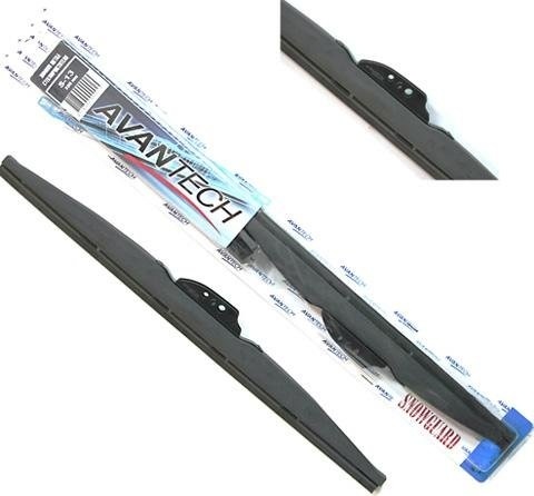

Navi Опубликовано 30 апреля, 2014 Жалоба Опубликовано 30 апреля, 2014 Исытано на двух Деликах Зимой - Avantech Snowguard. Для лета- Denso Hibrid . Причем для правого руля и левого руля данная модель Denso имеет маркировку R и L. Какая разница? Верхняя часть дворника выполнена в виде спойлера, который прижимает дворник на больших скоростях. У Делики дворники шуруют навстречу, поэтому для наших машинок соответственно нужны модели DU-065L и DU-065R. Кстати данной моделью Denso ведущие автопроизводители( Lexus например) комплектуют машинки на конвеере. На заднем стекле стоит Denso DU-043(Rили L- пофиг).

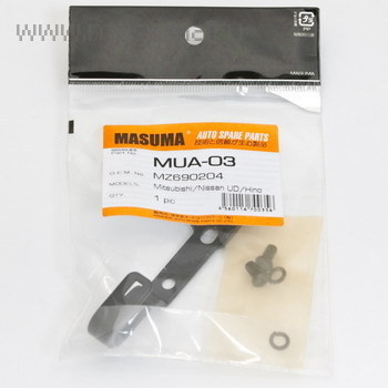

Павел Ф Опубликовано 19 декабря, 2014 Жалоба Опубликовано 19 декабря, 2014 Увидел такую замечательную вещь в магазине, переходник дворника на DELICA. Ставите на два штатных болтика и можно забыть про проблему поиска нужных дворников. Производитель MASUMA - код для экзиста MUA-03 - цена 50 рэ штука. Ссылка на каталог http://www.masuma.ru...n=item&id=35498 Отличная наводка! на экзисте около 80 рублей. Поставил - полет нормальный. Даже есть mitsubishi оригинал этого переходника

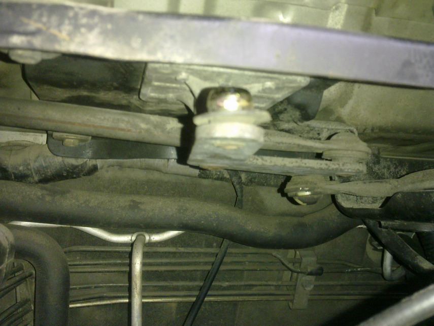

mikka Опубликовано 8 сентября, 2015 Жалоба Опубликовано 8 сентября, 2015 Всем привет! Стали все сильнее "бить" дворники, аж в педаль отдает при максимальной частоте)) Подергал рычаги дворников - осевой люфт в левом - т.е. левый дворник может немного перемещаться влево-вправо, если пытаться покрутить рукой. На правом такого фокуса не наблюдается. Сами дворники прикручены гайками к осям надежно, люфт именно где-то внутри в какой-то втулке. Как смог поглядел снизу - ничего не откручено, трапеция не болтается. Ну не знаю куда еще смотреть. Подскажите, как лечить и лечится ли? или подыскивать замену чего-нибудь?

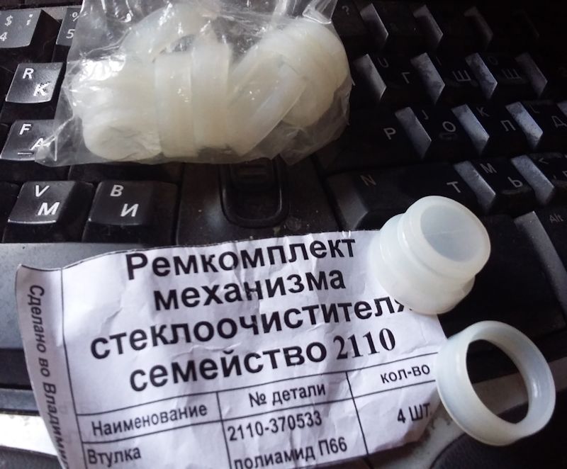

dragon Опубликовано 8 сентября, 2015 Жалоба Опубликовано 8 сентября, 2015 Идешь в магазин, ищешь там запчасть Это ремкомплект для жигулей, я кажись в Железяке их нашел. Нужно только отколупать остатки старого пластика из тяг и сделать пропил , чтобы втулка встала (на ней выступ) в руки возьмешь - сразу будет понят что куда. Кипятим, соединяем - удар киянкой и тяги как новые. Есть в железяке http://www.konsulavto.ru/cat/avtozapchasti-vaz/65870-remkomplekt-vaz-2110-stekloochistitelja
mikka Опубликовано 8 сентября, 2015 Жалоба Опубликовано 8 сентября, 2015 (изменено) @dragon, спасибо, погляжу! Посмотри все шарнирычто бы это понять надо снять трапецию полностью? Изменено 8 сентября, 2015 пользователем mikka
dragon Опубликовано 8 сентября, 2015 Жалоба Опубликовано 8 сентября, 2015 Открой капот, посмотри на механизм привода слева, там будут 2 тяги подсоединены от валов поводков справа и слева. Пошатай тяги, скорее всего визуально будет уже видно, что они отпали от пластика.
mikka Опубликовано 8 сентября, 2015 Жалоба Опубликовано 8 сентября, 2015 скорее всего визуально будет уже видно посмотрел, все вроде в норме, кроме одной, которая в самом непросматриваемом месте (если ОООчень изогнуться, то увидел и ее люфт) - самая левая (по ходу движ), за расш бачком. Похоже, весь механизм с мотором снимать - никак по-другому не подобраться. Ремкомплект купил в Руси, 150р.
dragon Опубликовано 8 сентября, 2015 Жалоба Опубликовано 8 сентября, 2015 не надо. отшпиливаешь справа по ходу стояния перед трапецией ,тянешь вниз . Потом примерно посередке подкапотного (в левой части механизма) находишь второй конец, отщелкиваешь вверх. Дальше пошатаешь и найдешь положение, когда она вынется. запомни какая куда сторона (внутренний и наружный конец и куда вставляется шарик). соответственно , меняешь втулки, набиваешь туда смазки и ставишь назад.

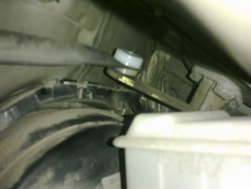

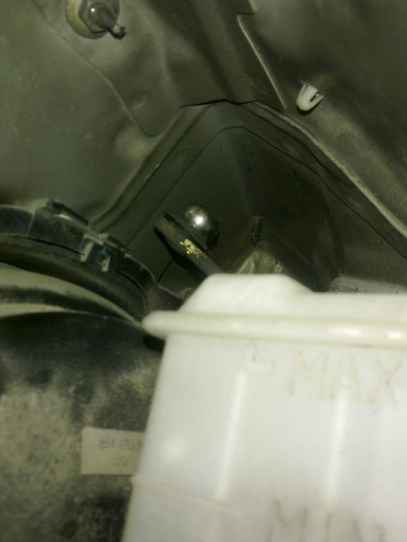

mikka Опубликовано 14 сентября, 2015 Жалоба Опубликовано 14 сентября, 2015 (изменено) @dragon, спасибо, именно так и сделал. Правая втулка оказалась разбита. Дополню твою инструкцию фотоотчетом. Да, пришлось срезать на втулочке небольшой выступ, что бы ровно села - в нашей тяге нет паза под него. Единственное, втулка от 2110 оделась довольно легко, несколько легче, чем родная. Надеюсь, не соскочит при работе. Изменено 14 сентября, 2015 пользователем mikka
dragon Опубликовано 14 сентября, 2015 Жалоба Опубликовано 14 сентября, 2015 (изменено) Да, пришлось срезать на втулочке небольшой выступ, что бы ровно села - в нашей тяге нет паза под него. Зря невнимательно читаешь сделать пропил , чтобы втулка встала (на ней выступ) Старая втулка фиксировалась через отверстие в тяге, а для новой надо было пропил сделать. Иначе по холоду втулка может начать крутиться в отверстии, что быстро её срежет. Изменено 14 сентября, 2015 пользователем dragon

Sireg@ Опубликовано 14 июля, 2016 Жалоба Опубликовано 14 июля, 2016 ок, заказал машумавские переходники, будем посмотреть... кто что думает про белорусские бескаркасные щётки Fenox
VladimirI Опубликовано 14 июля, 2016 Жалоба Опубликовано 14 июля, 2016 заказал машумавские переходники Почему не оригинальные переходники? Машума, сокрее всего, имеет дефект геометрии, одноклубники обжигались. Суть проблемы описана где-то на первых страницах этой темы.
Sireg@ Опубликовано 14 июля, 2016 Жалоба Опубликовано 14 июля, 2016 Про дефект геометрии не слышал. Видел сообщения, что всё с ними норм. Машума по фоткам вроде бы металлические, оригинальные - пластик. Ценник примерно в полтора раза. Приедут - отпишусь.
VladimirI Опубликовано 14 июля, 2016 Жалоба Опубликовано 14 июля, 2016 Кто сказал, что оригинальные - пластик????? Себе сам покупал оригинал - крашеная в черный цвет нержавейка! За 10 лет почти облезла, теперь блестит. Если очень нужно, могу номер отыскать (который я заказывал, правда это было лет 10 назад). Купившие машуму (Например Сергей из Клина) жаловались, что при установки машумы дворник оставляет посередине неочищенную полосу. То же самое слышал человек от пяти. Поэтому себе взял оригинал.
Sireg@ Опубликовано 15 июля, 2016 Жалоба Опубликовано 15 июля, 2016 (изменено) Кто сказал, что оригинальные - пластик????? Эмекс так мне сказал. На номер MZ 690204 написал, что это "кронштейн пластиковый". Видимо, обманул... а может он щас пластиковый стал? А вот тут @АЛЕКСЕЙ222 сказал, что с машумой всё ништяк... Ладно, в любом случае убытки не катастрофические будут - 158 рублей за оба кронштейна. Повторю вопрос, кто что может сказать про щётки Fenox (WB70210 или WB65210) ??? Изменено 15 июля, 2016 пользователем Sireg@
