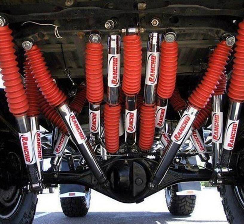

Всё просто. Установить можно несколько амортизаторов. И можно регулировать усилие сжатия и отбоя. Я десять лет езжу на восьми амортизаторх. Не один не побежал и не испортился.
А можно и так сделать:
