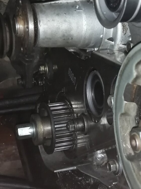

Вот мне уже эти балансиры реально надоели, заменил сальники и втулки 5 тысяч назад, сегодня смотрю вся передняя крышка в масле, течет с нижнего сальника балансира.
За два года езды 4 раза откручивались шестерни валов, два раза ремень рвался. Год назад купил новые валы и шестерни, можно сказать все новое, проехал тысяч 15, а масло все ровно течет, почему?
Сейчас вот сижу и думаю срезать или нет?
