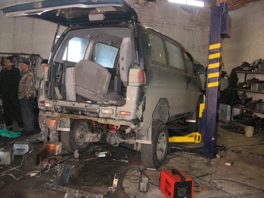

Поднимал свою проставками под подрамники 40мм,под верхнюю шаровую 40мм,рулевой вал верхний 40мм, под двигатель получились со скосоми около 25мм,раздатку вниз на25мм-хватило.Аморты не менял ,хотел временно сделать ,наварить ухо от старого аморта на ухо нового Каяба газ-масло(удлиннение где-то на 30-40мм),так и езжу.Карданы не удлинял.Год отъездил( 30ТЫС.)-полет нормальный,люблю и погонять и полазить по бездору,нормальные очушения.Привода стоят почти ровно,не как при перенатяге торсов одними просавками под шаровые.На геометрии чуть не выходит продольный наклон,развал в норме резину не жрет,машина немного более вертлявая(есть слегка большая излишняя поворотливость)я не замечаю,кто садится другой об этом говорит.Под передней балкой дор.просвет 280-300мм на 31й в зависимости от нагрузки.На зад пока только дополнительные от классики, минус 2 витка,подпросели за год-зад,зад смотрится ниже передка,не нравится что-то буду думать другое.Хотел спросить вот что:кто поднимал (обрезал-переваривал)нижнюю точку крепления зад.амортов?Хочется сделать их хотя бы вровень с ниж.рычагами-меньше "сосулек" внизу,и при подъеме на 30-50мм не надо менять-удлинять зад.аморты,т.к. точка крепления смещается вверх.Какие при этом могут быть подводные камни(типа ухудшение устойчивости,нарушение нормальной работы амортов и т.д и т.п.)А может кто-то еще пробовал перенести пружины на мост грамотно?

Butik я видел твои выкладки в теме про лифт задней подвески,сможешь сейчас еще раз по прошествии времени рассказать про плюсы и минусы данного лифта.Как в деле машина себя ведёт? Машина очень сильно поднялась по сравнению с лифт 2? Жиляй ,дак я ж говорю что у меня углы приводов практически не изменились,машина ровно оторвана по всем точкам:на сколько оторвал кузов на столько воткнул проставку под верх.шаровую(у меня проставки 40мм).Я даже шланги торм. не удлинял .Все это было в начале этой темы, там Александр лифтовал булку грузопасс-мне лично больше всего понравился его вариант, долго прикидывал а потом сделал и не жалею.Езжу второй год.

Привода вылетают как правило при лифте только одними проставками под верхнюю шаровую,т.е. от стандартного положения мы еще больше накручиваем торсионы чем увеличиваем угол наклона приводов-самый простой лифт передней подвески.Когда ставят проставки под балки ,машина поднимается более правильно-углы приводов не меняются,а кузов отрывается от балок передней подвески.Другое дело что заморочек больше:проставка под шаровую(если более 2дюймов-30-40мм,она нужна специальная,со смещением и усилителем),под двигатель,рулевая,шланги,амортизаторы,раздатка,карданы,Под двигатель делал себе так,когда кузов оторвался от балок,вентилятор охлаждения ушел вниз,после чего за поддон поддомкратил мотор пока вентилятор не встал на своё место,замерил зазор между подушкой мотора и местом куда она крепится.А дальше чисто экспериментально из толстых металл.пластин сварил проставку(они сместились дрруг относительно друга) так чтобы было место где просверлить отверсие и приварить гайку для крепления(как на фото у Александра).
