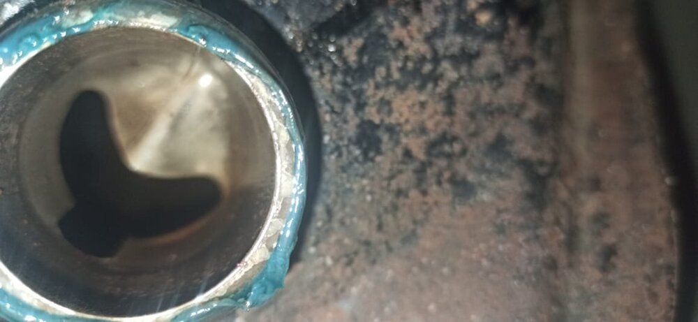

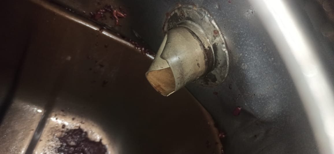

ПРИВЕТСТВУЮ ВСЕХ, ФОРУМЧАНЕ... НА ДНЯХ ПРОВЕРЯЛ ПОЛУЧЕНЫЙ БАК... ЗАТКНУЛ ВСЕ ТРУБКИ, ЗАЛИВНОЕ ЗАКРЫЛ, КАК И ГОВОРИЛ РАНЕЕ, ПЛАСТИКОВОЙ ТРУБОЙ С ЗАГЛУШКОЙ... ВРОДЕ БЫ УТЕЧКИ НЕТ, ДАВЛЕНИЕ ВОЗДУХА ДЕРЖИТ, ПРОВЕРЯЛИ ПЕНОЙ ИЗ МОЮЩЕГО СРЕДСТВА... ПОТОМ РАЗОБРАЛИ, ОЧИСТИЛИ ОТ ГРЯЗИ СНАРУЖИ, ВНУТРИ ТОЖЕ ОКАЗАЛОСЬ ДОСТАТОЧНО ГРЯЗИ, ФИЛЬТР ТОЖЕ БЫЛ ДОВОЛЬНО ГРЯЗНЫЙ... ПРИ РАЗБОРЕ ВСË-ТАКИ ПАРУ ШПИЛЕК ОБЛОМАЛИ... НУ, ЭТО - ФИГ С НИМИ - Я УЖЕ ПРИДУМАЛ КАК ИХ СДЕЛАТЬ... ПРИ БОЛЕЕ ПОДРОБНОМ ОСМОТРЕ БАКА, Я ТАМ УВИДЕЛ КОЕ ЧТО, ЧТО ПРОСТО НЕ МОГУ ПОНЯТЬ... ГОРЛОВИНА ЗАЛИВНАЯ, С ВНУТРЕННЕЙ СТОРОНЫ БАКА, КАК БЫ ИМЕЕТ ПРОДОЛЖЕНИЕ ТИПА ТОНКОСТЕННОЙ ТРУБЫ... ТАК ВОТ, ЭТА САМАЯ ТРУБА, С ОДНОЙ СТОРОНЫ ТОРЦА ИМЕЕТ ПРОРЕЗЬ В ВИДЕ КОНУСА, А С ПРОТИВОПОЛОЖНОЙ СТОРОНЫ ТРУБА ЗАГНУТА, КАК ЗАМЯТА ПОЧТИ НАПОЛОВИНУ ДИАМЕТРА... Я ТАК И НЕ СМОГ ПОНЯТЬ: ЭТО ТАК И ДОЛЖНО БЫТЬ ИЛИ ЭТО УЖЕ КТО-ТО ПОМЯЛ КАКИМ-ТО ОБРАЗОМ... С ОДНОЙ СТОРОНЫ ВСË ВЫГЛЯДИТ УЖ "СЛИШКОМ" ПРОПОРЦИОНАЛЬНО, С ДРУГОЙ СТОРОНЫ - ЗАЧЕМ ЭТО ВООБЩЕ БЫЛО НУЖНО... ПОПРОБУЮ ПРИЛОЖИТЬ ФОТКИ... МОЖЕТ БЫТЬ КТО-ТО ЗНАЕТ ЧТО ЭТО ВООБЩЕ ТАКОЕ...???...IMG-20211219-WA0039.thumb.jpg.2f8a0a18fcd91762a336cf282d0868fe.jpgIMG-20211219-WA0034.thumb.jpg.743de3f6bb6730231ecf86aa6db8381b.jpg

Это специально так на заводе сделано.
Только что, михалыч алт сказал:
Приветствую, Михалыч!... А для чего это нужно - можете рассказать?...
4 минуты назад, михалыч алт сказал:
У меня почему-то прямо-таки руки чешутся: так и хочется всё выпрямить...:):-)
горловина замята, чтоб топливо не выплескивалось в "приемный" шланг
Типа волнорез
Изменено пользователем vadim66nt
16 часов назад, vadim66nt сказал:
Горловина замята, чтоб топливо не выплескивалось в "приемный" шланг. Типа волнорез...
Спасибо!... Нечто подобное было у меня в мыслях, как предположение... Почему-то потом отбросил... Теперь понятно...

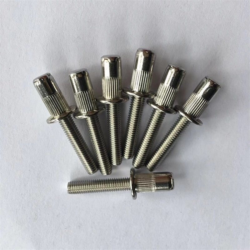

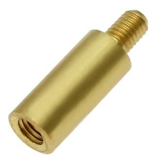

Приветствую, Tixon!... Разве я говорил про чермет?... ))) Другое дело - цветмет!...  На счёт шпилек, думаю, так как они обломились не в самом корне, по 4-5 мм. там ещё торчат, попробовать накрутить на них что-то типа стойки для печатных плат... А если не получится с таким вариантом, остаётся просверлить отверстие и поставить на месте шпильки резьбовую заклёпку...

верхний вариант вполне возможен. нужно только разсверлить датчик и подобрать шайбы.
а вот с шпилькой-заклепкой ,скорей всего испортишь бак.
нужно  внимательно посмотреть куда крепятся шпильки и как сделано уплотнение и сам поймешь ,что бак сверлить нельзя.!
на герметик надеяться не стоит ,соляра его разьедает.
я сверлил  и нарезал резьбу в шляпке шпильки . между шпилькой и стенкой бака примерно 1 мм. толшина шляпки шпильки примерно 2 мм.
маловато ,но с фиксатором резьбы держит . нарезал только первым метчиком .чтоб плотно было.
но делать это нужно прямыми руками ,осторожно . чтоб не проткнуть бак.

Я так думаю, что-бы топливо не расплескивалось в заливной горловине. И при заправке не создавалась кавитация.
Фланец для крепления отдельно от бака.. он приварен контактной сваркой к баку. бак насквозь нельзая сверлить
