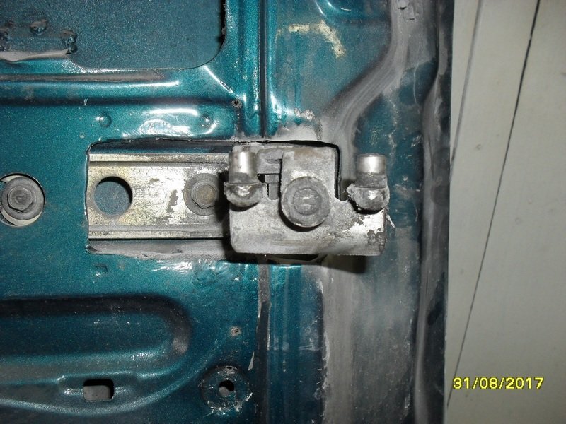

Вот фотка от 2017г. По сей день двери открываются отлично. Ничего не стёрлось и не вывалилось. Ролики из нержавеющей трубки. 10х10х6мм.
Всем привет!Вся настройка кронштейна заключается в том,чтоб он работал без перекоса,при перекосе клинит.
Если кронштейн увеличен,то место крепления к двери усиливать,иначе выворачивает и начинает подклинивать. У меня ролики по совету Михалыча из нержи,дверь переварена до половины 1,5мм металлом,заклеена вся виброй и шумкой и потому реально тяжелей,рельсу ничем не мазал,работает без заданий.
