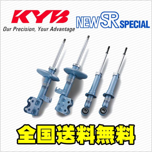

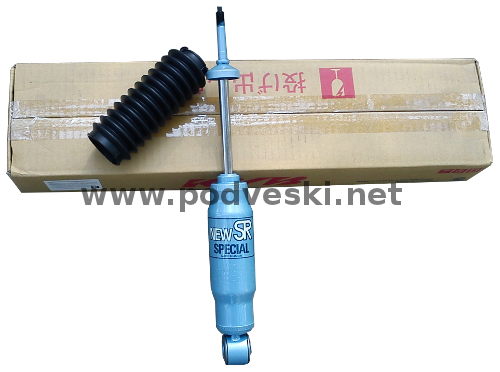

На Яхе барыжат амортами KYB SR Special для Булки и Кирпичика.
Серия SR - это стрит рейсинг. Газовые двухтрубники.
Для Булки: NSF2026 - передние и NSF 2024 - задние (ухо-ухо). :27:
Для Кирпичика: NSF2007 и NSF1020
@KlimCD, у нас даже их кто-то с клуба внедрил на булку. Они ваще-то очень жесткие должны быть по идее. Если машину опускать на низкопрофильку тогда да....
