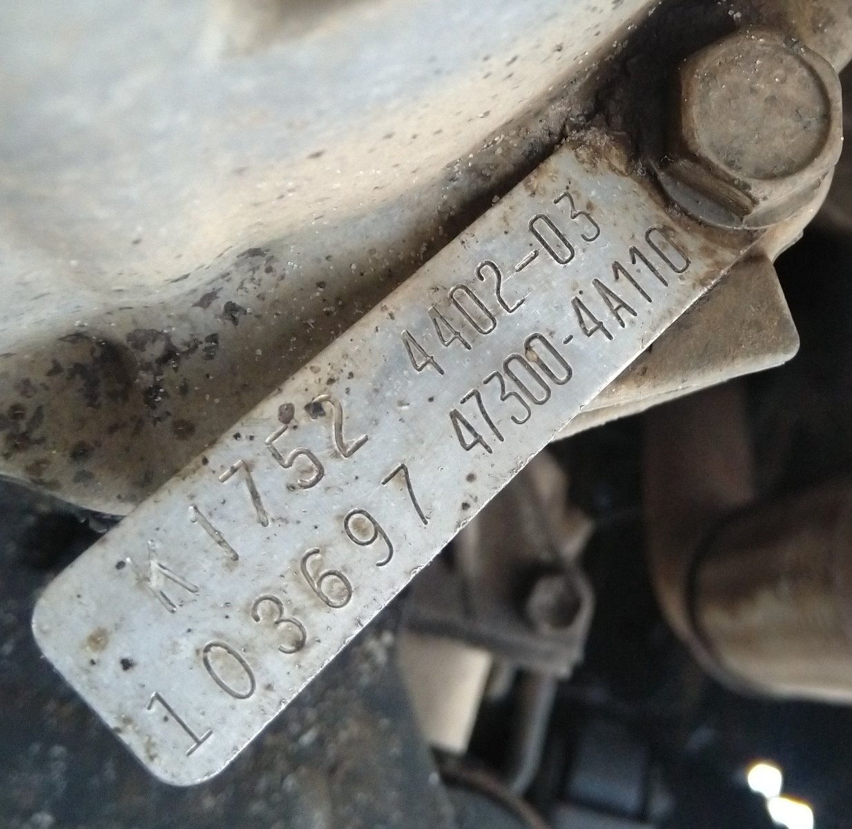

К Тому же, эта раздатка, управляется электронно, а не механически, как на делике. То есть, там стоит электромотор, который переключает положение, датчик скорости карданного вала, блок управления всем этим делом.
Вот, фото таблички с раздатки от старекса с двигателем д4цб, АКПП.
Может поможет выяснить передаточные числа.

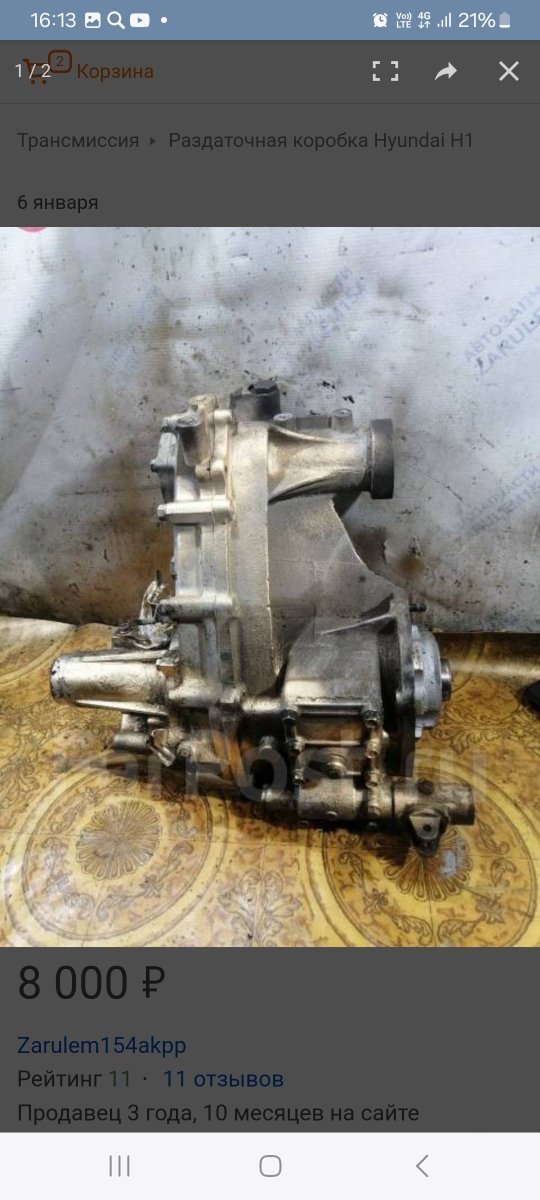

Вот такая раздатка интересует, она разве электронно управляется? В идеале конечно внутренности с неё себе поставить, шестерни именно понижайки
