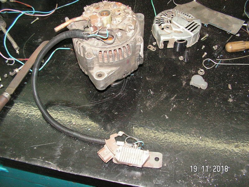

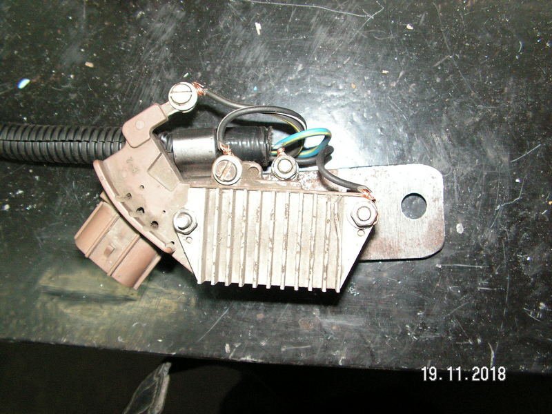

serrega2009 Опубликовано 10 октября, 2021 Жалоба Опубликовано 10 октября, 2021 Решился сделать запасной генератор с вынесенным реле-регулятором 13.3702-03 Подскажите как сделать распиновку на самой планке щеточного узла чтобы и контрольная лампа работала... А то дочитался статей что запутался вообще! Старую плату я выдрал... Плюс и шунт припаян на верхние контакты... А как и где ставить перемычку на лампу контрольную... И обязательно одну ногу крепления откусывать от диодного моста?
serrega2009 Опубликовано 11 октября, 2021 Жалоба Опубликовано 11 октября, 2021 Получается справа средний контакт это на контрольную лампу? Это просто перемычку сюда нужно?
Lekar Опубликовано 11 октября, 2021 Жалоба Опубликовано 11 октября, 2021 Контрольной лампой особо не заморачивались. А так там есть выход обмотки самовозбуждения три маленьких диодика соединённых между собой вот ее отцепили от платы и вывели отдельным проводом.
