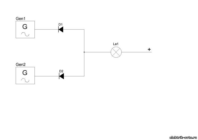

А слово можно тебя не насторожило?  Второй генератор я себе на 4д56 ставил.
@slake@altai именно "можно" меня и насторожило )
Можно узнать подробнее об установке на 4d56 второго генератора и, если оно было, аккумулятора? Конечно же, если опыт был удачным.
@slake@altai спасибо!
То есть, если я правильно понял, генераторов стоит два, но ток вырабатывает один, правильно?
Да, всё верно. Первый (родной) крутил один вакуумный насос.
@Ван-Грох Лучше поставить два одинаковых генератора.
