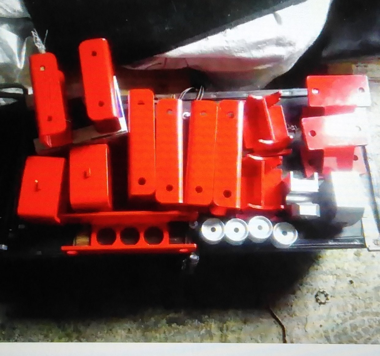

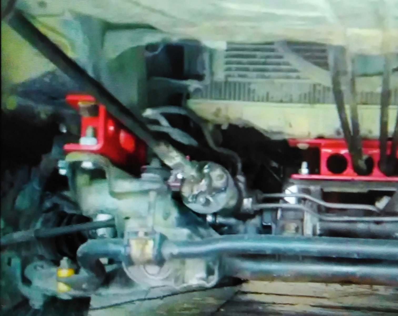

Сергей К Опубликовано 23 ноября, 2025 Жалоба Опубликовано 23 ноября, 2025 @Krogo Вот фото с интернета, моё не сохранилось как проставки правильные стоят. У меня стоял примерно такой комплект. Цитата
Делика Стихия Опубликовано 23 ноября, 2025 Жалоба Опубликовано 23 ноября, 2025 Минимальная проставка с уводом,60 мм. Как раз ее и сделал Самоделкин первый раз для меня. Он же и есть ( был) ТСТ Потом уже начал их делать. До этого делал только 100. Я всякие проставки себе и людям ставил:60,70,80,100,110. Проставку делаю см на 15-20 больше чем под балками. Больше ходы,и ещё возможность подняться торсионами. Все это изначально копировалось с японских лифтов, потом дорабатывалось под наши условиях.Много лишнего у них. Скажем сзади ( на булке) уже давно не делаю проставки под пружины,а переношу на мост,и ставлю патрулевые пружины передние+2.Получается сразу лифт 5". И спереди,при проставке под балками 4", и проставке под шаровой 120 ,тоже 5". При этом ходы больше, устойчивость выше. 1 Цитата

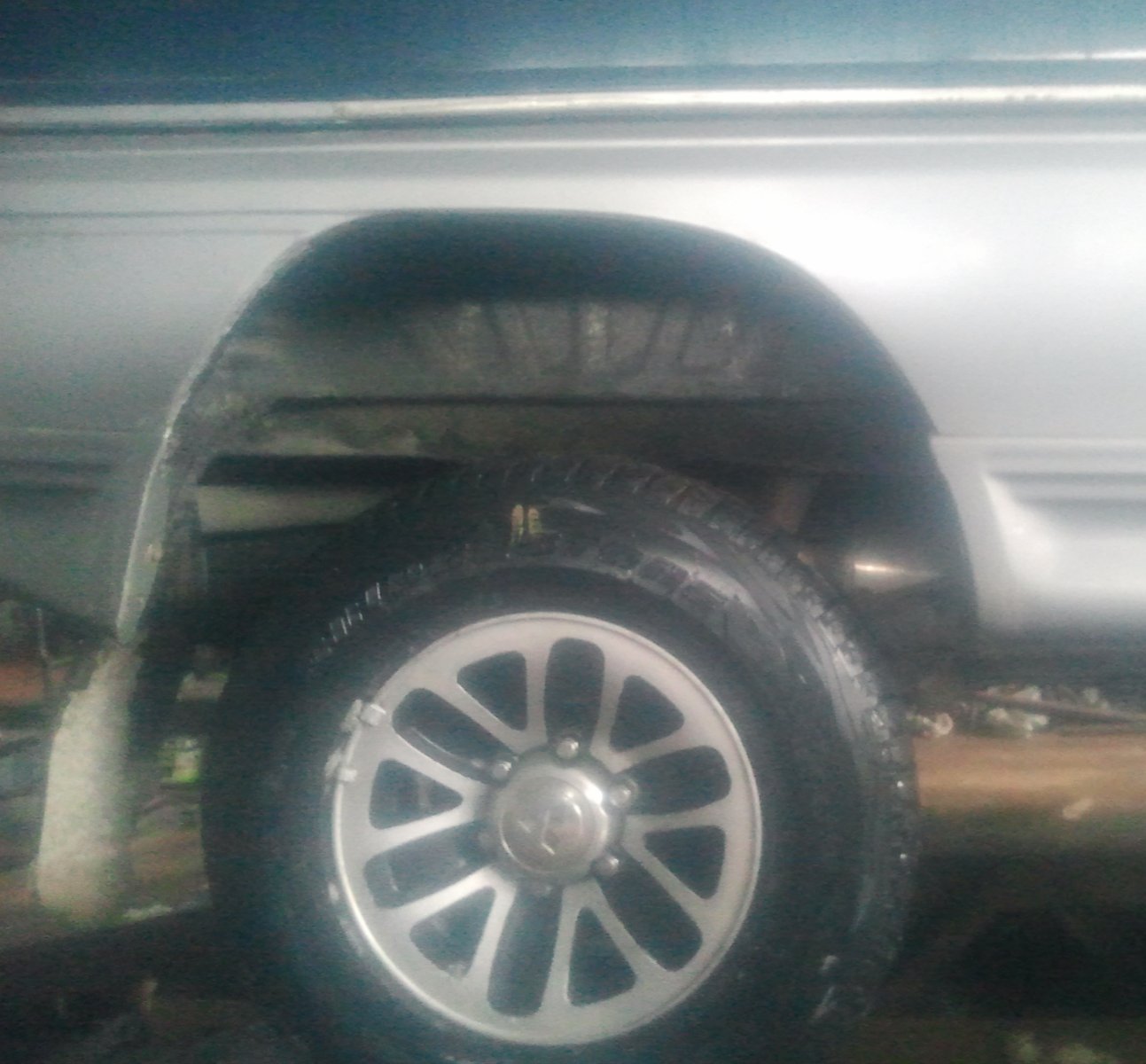

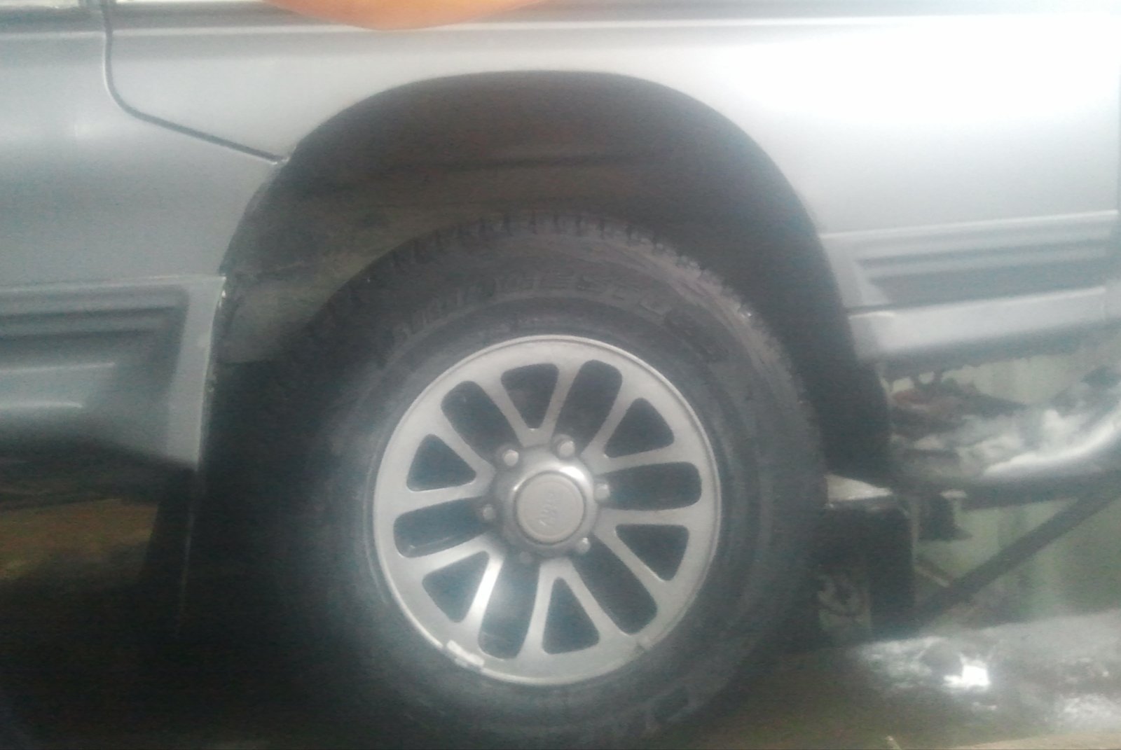

Сергей К Опубликовано 23 ноября, 2025 Жалоба Опубликовано 23 ноября, 2025 (изменено) @Krogo Не вижу смысла вообще в проставки 3см. Вот фото моего авто сейчас без проставок и при желании перед можно ещё накрутить но мне не нужно, зад тоже без проставок. Амортизаторы все стоят Монро. Задние с увеличением хода на 2" Изменено 23 ноября, 2025 пользователем Сергей К Цитата
серыйеж Опубликовано 23 ноября, 2025 Жалоба Опубликовано 23 ноября, 2025 @Сергей К Ну это и так понятно, со штатным размером резины в проставках необходимости нет. Все заморочки начинаются с - "Хочу резину побольше!" Цитата
Сергей К Опубликовано 23 ноября, 2025 Жалоба Опубликовано 23 ноября, 2025 @серыйеж Самое интересное что кому я ставил проставки все ездят на штатной резине а когда спрашиваю говорят просто хочется повыше и чтобы не было жёстко. Те что ставят проставку на шаровую то со временем начинает ломать краб, лучше на цапфу тогда всё работает как надо. Цитата
