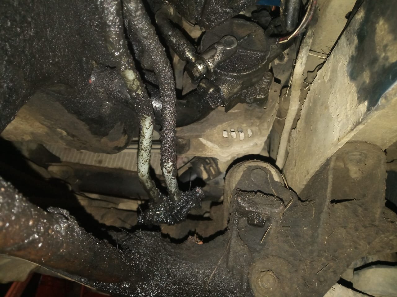

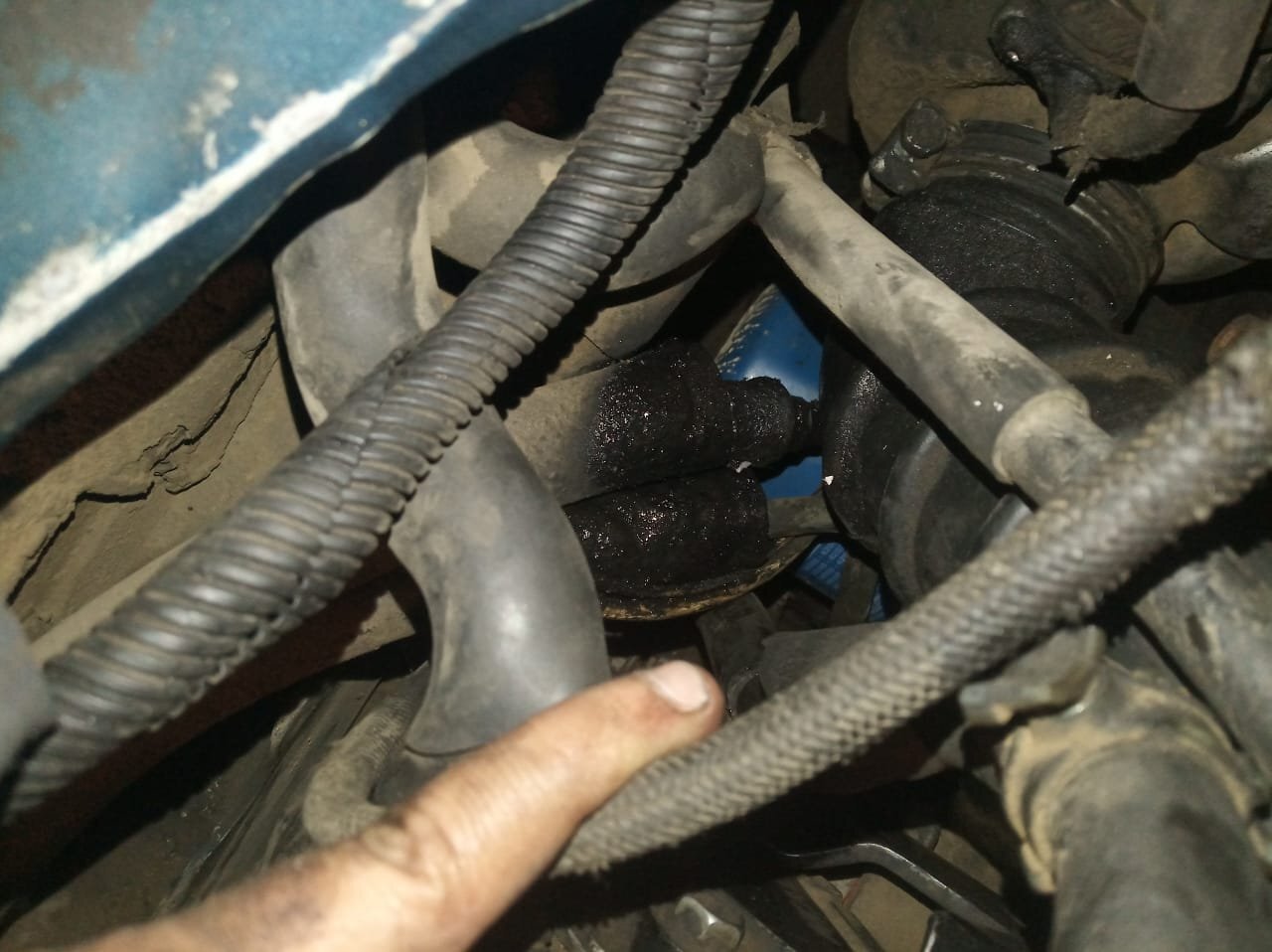

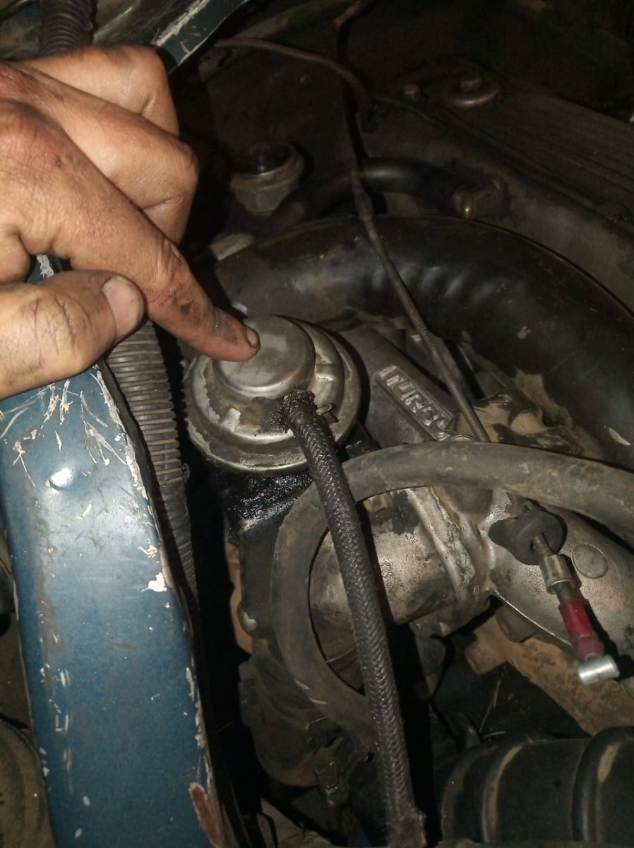

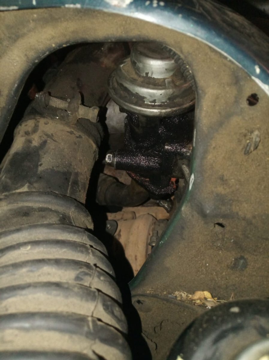

Всем добрый день. Не успел вчера скинуть ГУР, но снял лючек и добрался до шлангов. Толстый шланг который уходит в верх а потом в сторону панели скинул с гены, дул в него вроде держит. Я так понимаю давление воздуха там не большое, судя по тому что этот шланг собран из трех частей и без всяких хомутов. Как то можно подать воздух на вакуумный усилитель, что бы убедится в его целостности ? На первом фото, Михалыч обяснил что это шланг на вакуумный привод повышения оборотов, это он и есть (привод) ? И если на заведенную снять этот шланг с него течет масло! это нормально ? Второе фото та же приблуда и он весь с низу в масле. Фото номер 3, над фильтром два толстых шланга довольно сильно потеют - что за шланги ? Ну и фото номер 4 это гена с низу, тоже он в масле и и все что рядом слева от него. В бензинке еще волоку боле-менее, а тут смотрю как баран на новые ворота :blink:

Зачем снимать? Открутил датчик вакуума и сунул в дырку кусочек провода, вытащил если он сухой то и вакуумные сухой ничего в него не течет и снимать его не надо.  А то на кирпиче офонарешь его снимать.
Фото сверху это ЕГР (дошло наконец то до меня), так должно по этому шлангу туда масло бежать или нет ? И на фото номер 3 толстые два шланга в масле, они куда идут ?
А по поводу Гены, решено в выходные снимать, все равно там все в масле и надо разобраться от куда ну и отмыть все. После снятия все отпишу :rolleyes:. Чувствую еще та камасутра меня ждет в выходные.
До кучи и крышку клапанную сними и посади на нормальный гермет,оттуда также течет знатно.
Я хоть и на гермет посадил,без всяких прокладок,тысяч через 20 000 потекло масло из под неё в задней части,а так двиг сухой.
У меня всё переделано,но если память не изменяет,две трубки ниже гены эт на печку заднюю либо на кондёр задний.
Два шланга,которые над фильтром идут на масляный радиатор,который впереди смонтирован.
