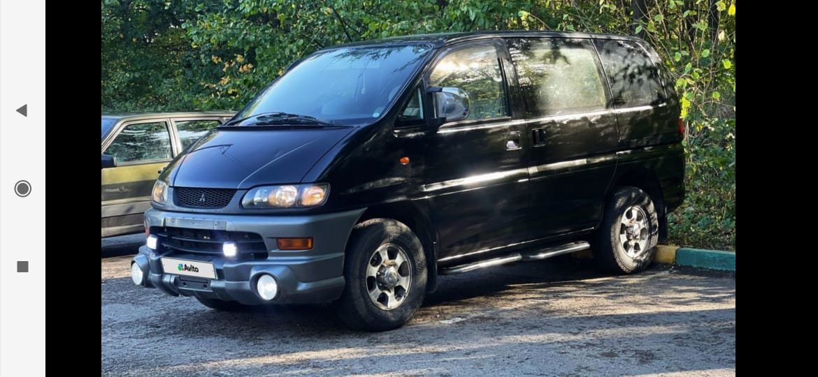

Бампер подрезать.  Как на фото. Продать некомплектный  Ваш бампер - долгая пездня.:cry:  Отстегните "губу" (ну, так мы называем нижнюю накладку бампера. Там, где большие туманки. Она уйдёт легко на продажу - дефицитная штука. )
На вырученные гроши подрежете бампер в сервисе. Может и на трубу под бампер хватит денег. (не уверен, не в курсе, сколько она сейчас стоит в столичном регионе).
Вкатите 31 катки. Машина подымется. Остальное -  уже будете посмотреть. Как жизнь.

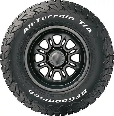

Катаю комплект BF Goodrich KO2 . Впечатление: оно ничем непротыкаемо.:P Гребёт честно. Но тяжёлые (расход сразу на литр увеличивается - плата за вес и шашечки:-)) Под Ваши условия - это достаточно. Баланс асфальта (минус расход бенза) и умеренной грязи (плюс не убиваемость и проходимость.)
Подножки придётся снять. По грязям они мешают, а задомкратить машину нельзя - там хлипкое крепление. Впрочем, уже пассажирская подножка и замята.

@KlimCD на мой взгляд, проще купит себе тысячи за 3-4 «обычный» бампер, а этот «модный» продать за 20, чтобы не отковыривать накладки, туманки и прочее
37 минут назад, WanZip сказал:
Обычный - даже во Владике- оценивают немного:13: дороже. Плюс время доставки, расходы ТК. Везти же надо через всю страну, практически. В столичный регион. https://baza.drom.ru/vladivostok/sell_spare_parts/bamper-mitsubishi-delica-pd8w-perednij-g14616689010.html
41 минуту назад, WanZip сказал:
@KlimCD чтобы не отковыривать туманки и прочее
Туманки уже стоят "левые". Не оригинал ));  За них много денег не дадут. Отстегнуть "губу"  -  при условии, что бампер будут подрезать не проблема.
@KlimCD не только во Владике же запчасти искать. Передний бампер можно спокойно с рестайлового спейс-гира или L400 поставить.

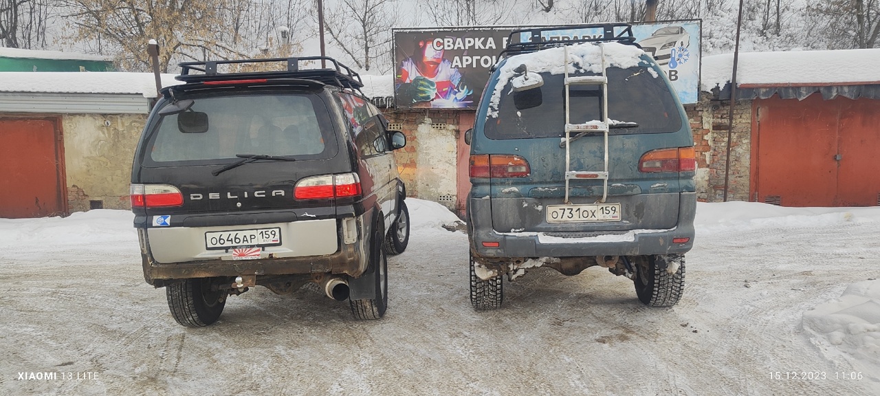

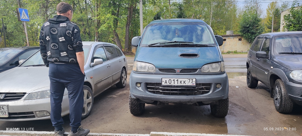

я себе сначала вкатил 32-е(A-PLUS)
едут как по грязи,так и по снегу.на мою булку влетели без каких либо переделок.на рестайле такие же чуток цепляли бампер(зависит от вылета дисков).мягкие,тихие.
на зиму и вовсе 33-е вкатил.тут уже лифт +4см(проставки под верхний рычаг и проставки под пружины)
на 32-е обратно уже не хочу ибо разница на фото
это максимум,что без особых переделок.

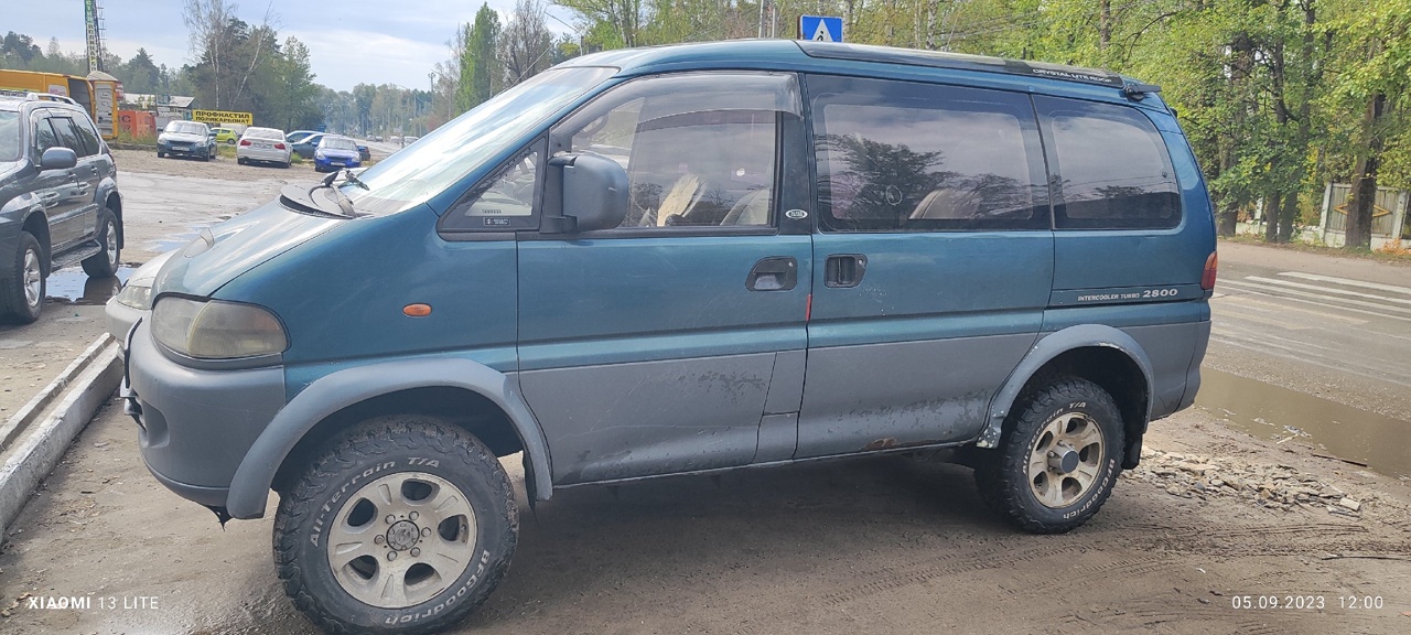

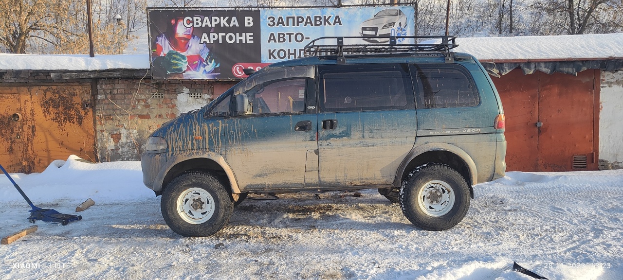

а так-31-е вообще без гемора влетят.стояли при покупке 29-е гудричи ко02-жестковаты.легко мылятся,но если жесткое дно нащупали,то гребут
29-е и 32-е
32-е и 33-е
