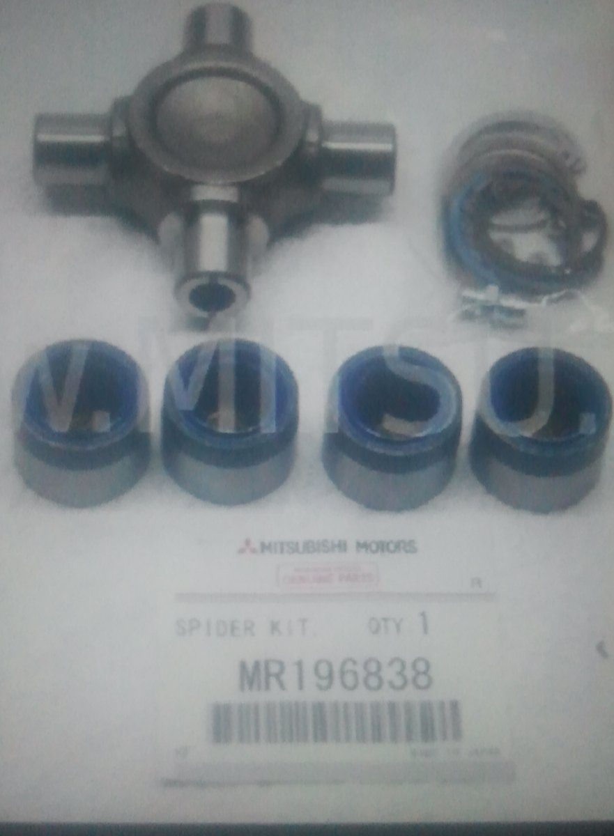

Крестовина заднего кардана оригинал Koyo,идёт под номером MB 000948,MR196838. Она должна быть как на картинке, отдельно крестовина, отдельно 4 подшипника и стопорные кольца разной толщины и тавотница.А на передний кардан идёт под номером MB 000393,MR 196837.
