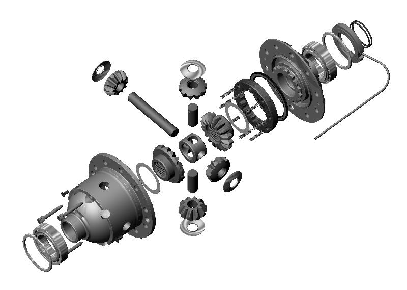

Если справа-сверху считать, то 2 резинки (они убираются внутрь муфты), переходная муфта (между двух резинок подается воздух на включение блокировки), шайба, подшипник, пневмокамера, пружина, ответная часть блокировки .....
