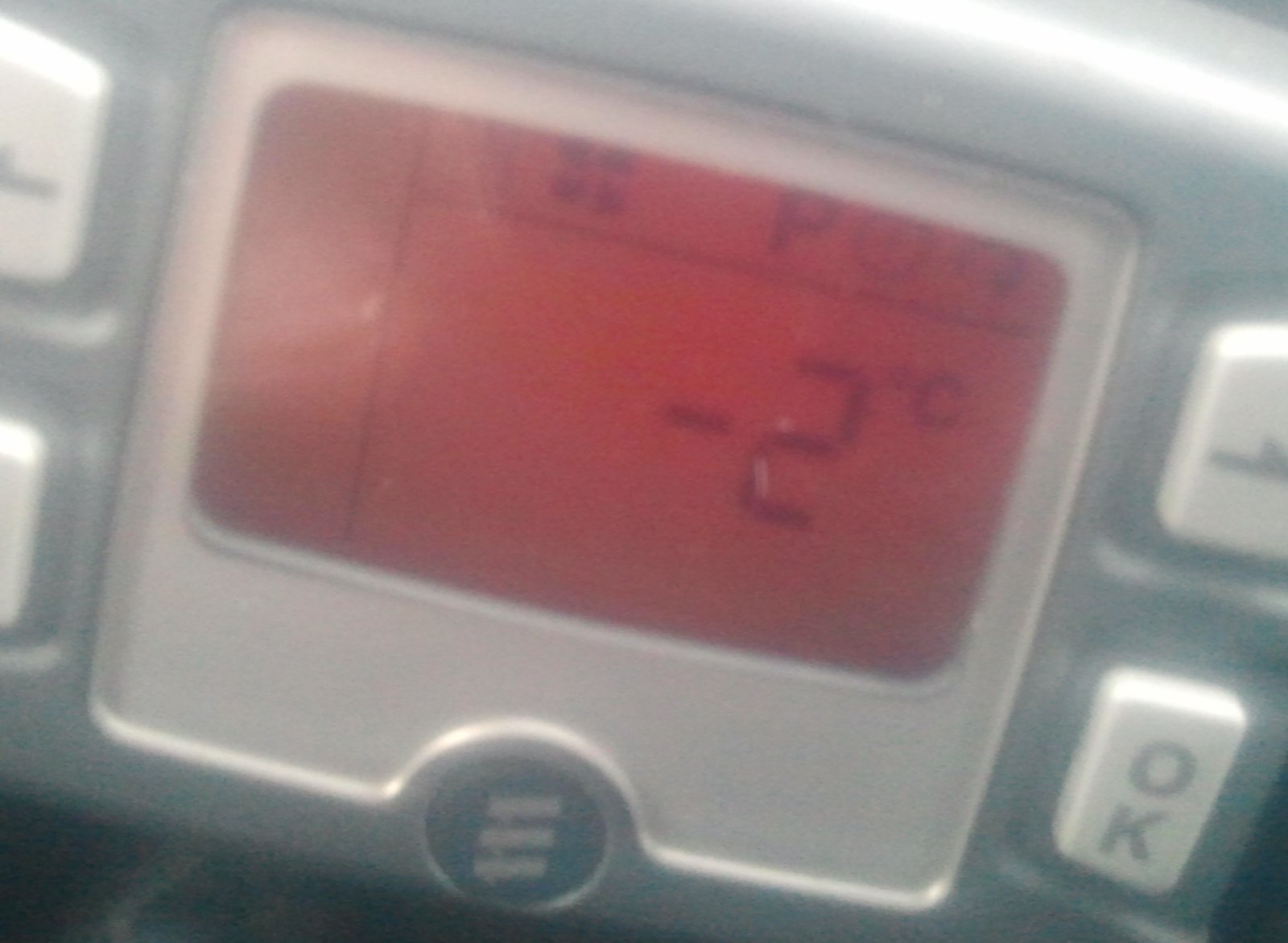

Ребят, подскажи что за ерунда такая... Поставил башню с двумя температурами. Без датчиков показывает -26 и -29. Подключил датчики с цедии салонный и наружний. В итоге стало показывать -3 и -6 ))) Наездил уже километров 300 с того момента, температура наружняя раз поднималась до +11 градусов, хотя на улице +25. Что я ни так сделал? Или сопротивление нужно какое при подключении датчиков от климата напрямую?
Если родные датчики дорогие попробуйте взять датчики температуры от сигнализаций или в радиодеталях.
Да мне вот главное понять, есть ли смысл их менять или дело в показометрах. Датчики вряд ли должны отличаться, но ради теста да - надо бы взять в радиаодеталях термопару
Я пробовал подключать датчик от испарителя кондея. С виду такой-же. Показания совсем не корректные. Нужно подбирать по сопротивлению. В букваре цифры есть.
Когда-то ставил термосопротивление. 1,3 кОм при 20 градусах. +- 5 градусов

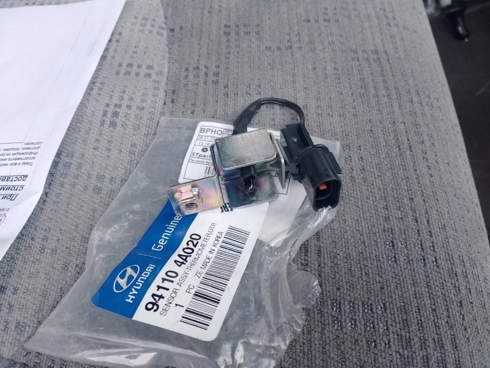

@ae91, Если еще актуально. Сегодня там ковырялся.
Начал врать наружный термометр. Эпизодически показывал ниже нормы. Сегодня, при 0, показал -15, взбесил, полез искать.  Оказалось провод к датчику сломан.
На моем авто.
1. Сам датчик стоит под бампером с правой (по ходу) стороны. Его хорошо видно, если отстегнуть переднюю часть подкрылка. Жестяная коробочка, чуть поменьше спичечного коробка. Прикручена болтом, со стороны бампера, т.е. не окрутить, но сам датчик из нее легко вынимается .
2. Доступ к проводам - через снятую правую фару. От жгута (в гофре) уходитят вниз, два черных (с чем-то серым) провода, в черном кембрике . Именно там он у меня и переломился провод, вместе с кембриком. К самому датчику доже можно добраться, но очень неудобно, и непонятно что искать.
