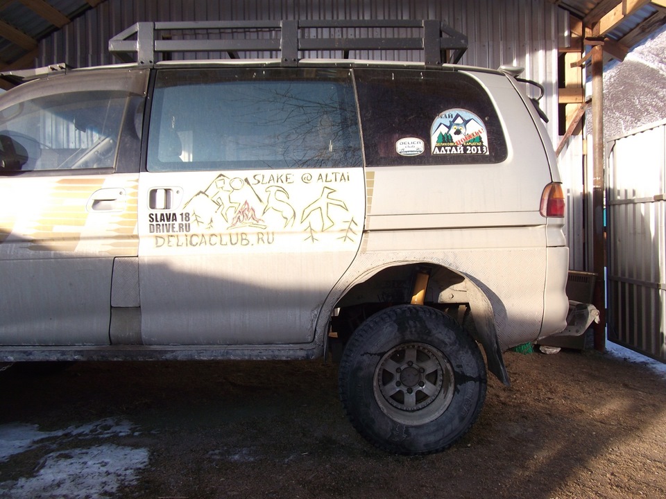

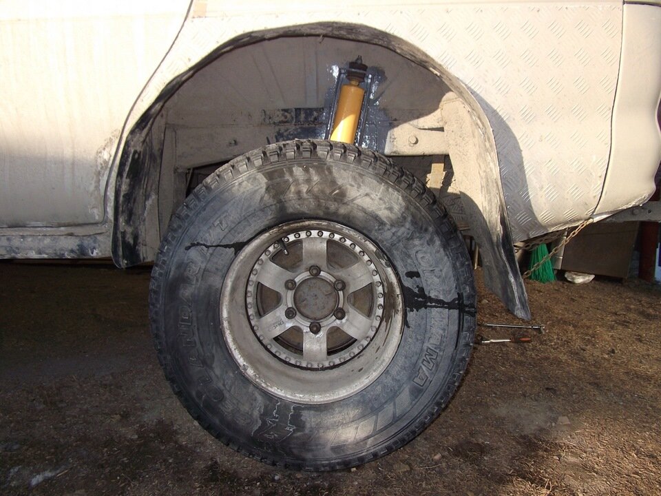

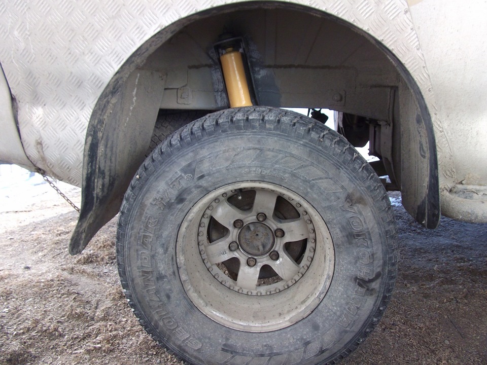

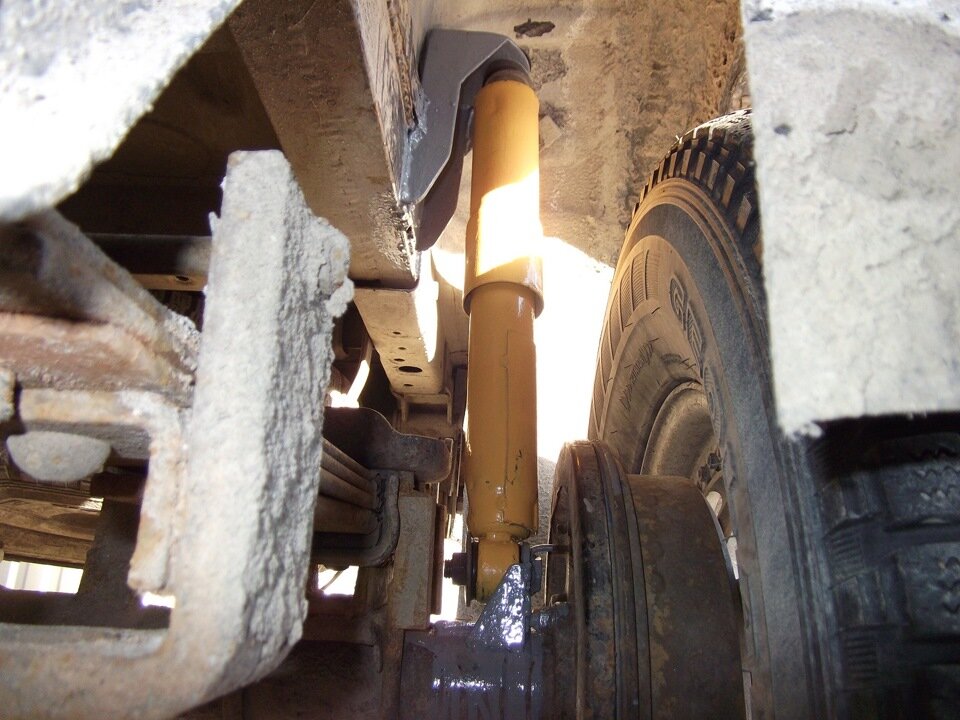

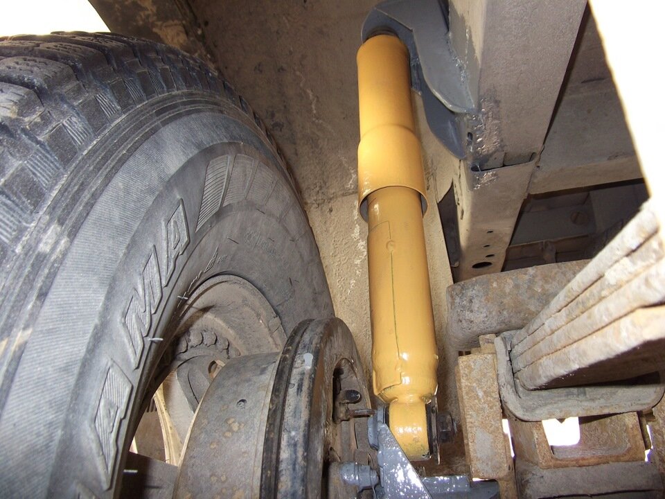

Всем доброго, закончил сегодня замену аммортов от "кукурузера" на корме делики. Нигде ничего не шоркает и не бьёт, на фото думаю всё видно.
@Denikin, Диня привет, я свою пенсионерку "колхозю" исходя из того что "она имеет", может кого ещё на это натолкнёт. До этого и 4-ре амморта на корму ставил, и амморты разные, на форуме все мои переделки есть, искать надо.

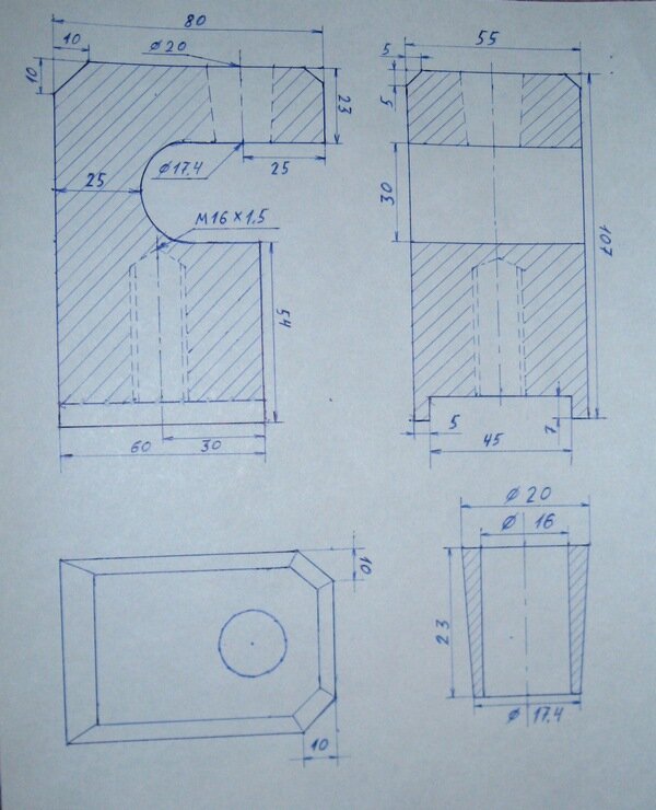

@axe438,спасибо! а я такую на днях сочинил. интересно у кого более правильная проставка?
Изменено пользователем seryogap
@seryogap, ну не знаю))) по книжке угол поперечного наклона 16,05 от сюда 28,832 на 100 мм подъема, мне вообще нравиться не г-образная проставка, а когда угол задан сразу телом проставки так тоже можно))) писалось что любой токарь сделает конус мои не смогли в справочнике найти как называется развертка под этот конус поэтому перетачивали из развертки на 20 предварительно сделав отверстие с таким же градусом шпоночной переточенной фрезой на 20

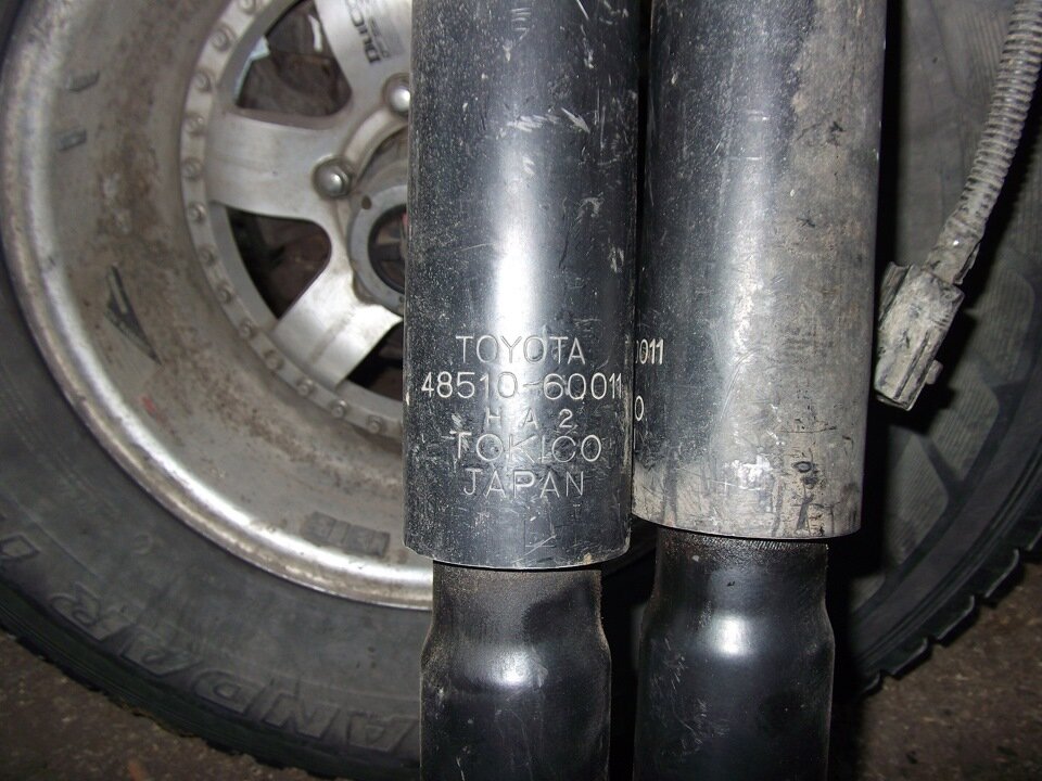

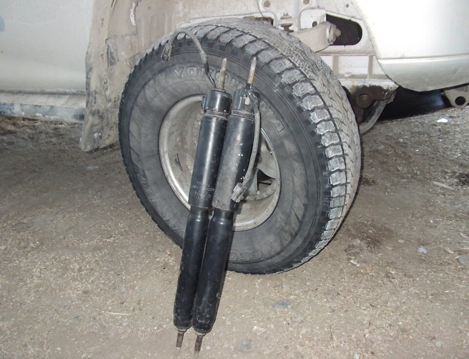

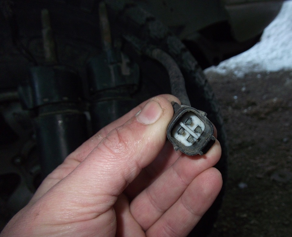

Доброго, прошу совета т.к. сам в автоэлектрике ни бум бум. Запланировал я поставить и на передок аммы с "кукурузера" они электрические, в паре с торсами им там самое место, что нашёл в инете, --- При регулировке используется клапан, меняющий сечение прохода клапана, на которое воздействует определенная сила тока. Если эта сила будет больше, то сечение будет меньшим, а демпформирование амортизации при этом увеличивается. Такая подвеска называется жесткой. Если же величина силы тока станет меньше, то проходное сечение увеличивается, а демпформирование уменьшается. И подвеску с такими параметрами называют мягкой. ---- Я понимаю что ими управляет куча электроники, мне же она ни к чему, как я планирую — вывести управление на отдельный тумблер — реостат, работающий в нескольких положениях, режимах, регулирующий эту самую силу тока. Собственно сам вопрос, кто может подсказать как правильно их подключить. Либо "киньте" в меня ссылкой про подключение. Если это "шляпа" то отговорите)))
ИМХО "шляпа" это приведенное описание. Там скорее всего стоят моторчики которые поворачивают ось клапана внутри штока поршня, а т.к. на 80-х два положения жесткости, то судя по фишке управляется сменой полярности. Лучше найти книжку и посмотри эл. схему управления подвеской.

Для начала замерить бы сопротивление между контактами.
Оно может регулироваться шагово (если 4 контакта, то три уровня жесткости).
Если регулировка плавная, то по идее именно реостатом регулировать может оказаться сильно накладно с точки зрения больших токов управления. Если эта версия, сделать бы импульсное регулирование (ШИМ).
@slake@altai, это ж обычные ТЕМСы, как почти на всех тойотах стоят.

В данной ситуации тебе лучше сделать только 2 положения, то есть максимально жесткая и максимально мягкая. Насколько я знаю она работает по принципу кнопки от стеклоподъемника, без фиксатора.
@Borman,Передний амортизатор оснащается наружным актуатором. Этот актуатор состоит из
ступенчатого электродвигателя и винтового механизма(который преобразует вращательное
движение в поступательное). Также на штоке поршня имеется поворотный клапан и клапаны
мягкого и жесткого демпфирования. Это не оно? - https://www.google.ru/url?sa=t&rct=j&q=&esrc=s&source=web&cd=1&ved=0CBwQFjAA&url=http%3A%2F%2Fforum.autodata.ru%2Ffile.php%3Ffid%3D7920%26key%3D311656789&ei=5GvTVMOMD8PnygOI2oCoCQ&usg=AFQjCNGmUqbvfAh7374ysToqFaQlzvr6Xg&bvm=bv.85464276,d.bGQ&cad=rjt
Я же говорю, я с электрикой вообще не дружу :27::24: можно по подробней? :-(:driver:
@slake@altai, короче, чтобы не парится с электрикой сделай по принципу стеклоподъемника. То есть "открыл окно" макс жесткость, "закрыл" - минимум. А так по идее все просто: один провод - минус, три - управление. Это можно найти обычным тестером.
@slake@altai, именно оно. То есть он управляется обычным электромоторчиком.
Ну и чтобы не спалить случайно моторчик можно поста вить ограничитель по сопротивлению, опять же также как и на окнах.

оч похоже, что описание верное. Если верить описалову, то сверху размещен эл двигатель который поворачивает вал на определенный угол (не вращает, а только поворачивает).
