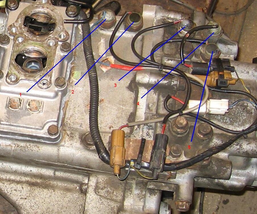

@ГАНС, ооо... проще забить до замены коробки -- они на раздатке сверху, как раз между полом и раздаткой. Рукой, в принципе, можно подлезть.
Ну совет забить и ничего не делать мне не подходит, интересует мнение-советы, тех кто сталкивался-делал что-то в данном направлении.

Ганс, вроде под кожухом ручки раздатки нету концевиков (смотрел один раз - могу и ошибаться) по крайне мере провода туда не подходят. все на самой коробке под днищем. смотри там.
я смотрю у всех мистическое свечение лампочек на приборке.. я думал это у меня накосячено с проводкой...
У нас к датчикам можно подобраться только снизу (эт у паджериков через ручку получается) обычно глючат первый шариковый и третий штырьковый.
