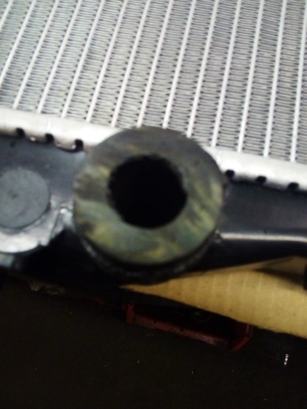

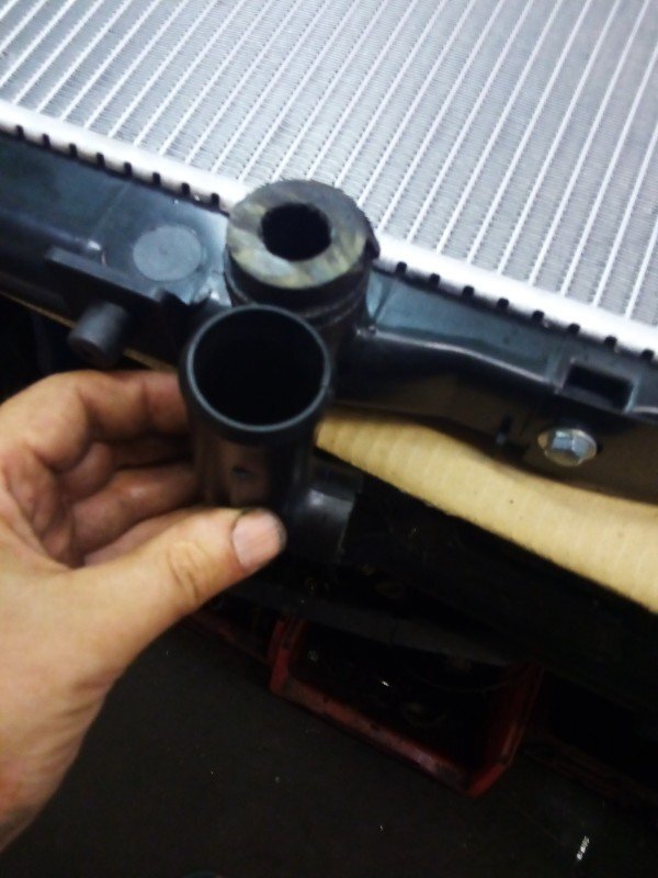

  10. Первую фотографию внимательно смотрел? То что я в руке держу это отпиленный нижний патрубок, та сторона на которую шланг одевается. Ты на своих радиаторах так отпиливал или пальцы внутрь совал, чтоб рассуждать о совпадении диаметров? Вот может так понятнее станет. Вот коробка от радиатора
  11. И чего эта сердцевина даёт, если она не продувается полностью? да и забитые трубки не способствуют теплообмену. Температура на выходе у нового ниже, а греется сильнее. Вот в чем была загадка.
  12. А все понять не могли почему с новым радиатором машина греется ещё сильнее, чем со старым.
  13. Насчёт Satовского радиатора. вот как в нем заужен выход
