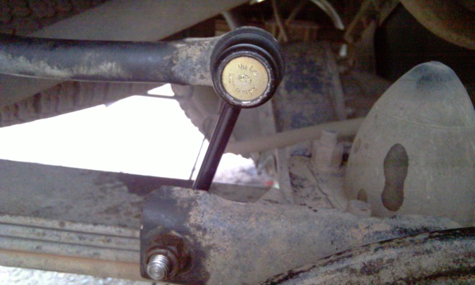

Не знаю, писалось или нет. Вчера загремел линк заднего стаба, резинка развалилась. Поставил резинки со штока жигулевского амортизатора вместе с прижимными шайбами. Встали на ура. Они больше по диаметру, но нормально помещаются в штатных местах. Посмотрим, сколько проходят.

vol, я как бы в курсе, но они ни капли не похожи на выше описанные резинки от "жигулей".
post-7469-0-04540300-1314632866_thumb.jpg- правда чото не то?
Вот и я прочитал по телефону(там профиль не видно) и ломал голову, где же у мну на машине на заднем стабилизаторе такие резинки со штока жигулевского амортизатора стоят.
N181, верно, у булки линк крепится на ухо, через две тарельчатые шайбы и резинки промеж них. Вот как раз тарельчатые шайбы и их резинки можно поставить от жигулей. НО ЭТО У БУЛКИ!!!
