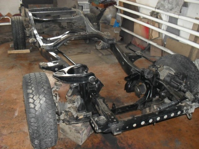

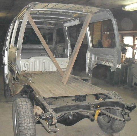

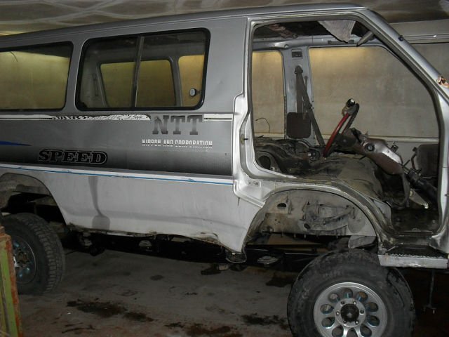

Мой вариант ремонта порванной части "передней рамы" ))))
1 час назад, Shadow from Omsk сказал:
Рама Паджеро также себя ведет с коррозией?
Да так же гниёт изнутри.  Снаружи целая, а внутри труха.
Сравнить разные по классу авто? И чего ты добьешься в этом случае?
Что нива, что делика имеют крепление ходовой части на кузов, а не на раму, при проезде неровностей с большой артикуляцией подвески работает весь кузов.
Какие же разные? Я тебе не с классикой предлагаю сравнивать. Оба позиционируются как внедорожники.  Если ты про размер ну есть 2131, есть надежда.  Они по размеру сравнимы с кирпичом, вот только у ваза лонжероны, которые в 4 раза меньше интегрированной рамы кирпича, я уж не говорю про слои.  А насчёт крепления ходовой у делики идёт как раз на раму, а не на кузов.
Насчёт артикуляции, ты на уазике ездил? Там кузов играет ещё сильнее вместе с рамой.  На Паджеро 2 кузов рвет в районе низа передних стоек.  Кузов с интегрированной рамой лучше сопротивляется кручению.
А у меня отдельная рама. Ничего не рвет и не ломается. )))
А при чем здесь тогда Делика?
У Вас самодельный автомобиль мимикрирующий под Делику. И то, что Вы постоянно выкладываете некоторые решения как будто они подходят для Делики очень многих сбивает с толку. Даже я однажды засомневался. Пожалуйста не забывайте указывать, что у Вас абсолютно уникальный автомобиль, никакого отношения к нашим машинам не имеющий.
