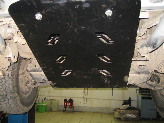

себе поставил защиту вчера. Замеряли по месту, резали, красили и устанавливали на месте. (а я думал приеду, куплю готовую и сам потом поставлю). Получилась из трех частей, в проекте четвертая для защиты коробки. В итоге 5 часов работы, 5500 рублей. Буду снимать чтобы немного подогнать отверстия и нарезать дырок на передней части для лучшей вентиляции. Кому надо сфотаю и сниму размеры.

А не тнковата? может таки 5-ку ставить?
был только черный металл 2,5 мм и 5мм люминь. Контору нашел в интернете, на академика Королева обитают, специализируются именно по защите и фаркопам. Могу дать дать ссылку или телефон, или это уже рекламой называться будет? Мож лучше Самоделкин чтобы не проектировал для кирпичиков возьмет мою и срисует:) Я думаю еще и улучшит.

Владимир500, дело говоришь! Нам её надоть у тебя снять и обмерить, ну и дорисовать от себя всяких рёбер жесткости.

Согласен! Чуть доработать точно не помешает, и потолще сделать. Где собраться только? На день готов машину отдать

Gektor, только не забудьте еще про 4-ю часть - защиту АКПП и раздатки (может быть). Нехорошо они у нас висят - прямо по центру базы - если садишься брюхом то точняк на раздатку и АКПП. :(((
По ссылке не плохой вариант плохо что размеров нету. Ждем защиты от Самоделкина и надеемся что это будет очень хороший и правильный дизайн который не увеличит свесы и при этом сделает и без того достаточно защищённый кирпичик совсем танком :) Только надо не только для автомата.

Всё, пипец, вчера в горах последнюю защиту отодрал... Покатался по речкам... Нужно что-то радикальное, 5-ти миллиметровое...
Господа , то железо что продаётся на рынках , сыромятина.я свою защиту 3мм. только под двигатель, выгибал в тисках руками, правда не углы делал, а изгибы. для грязи пойдёт. а вот от камней и твёрдых грунтов она не спасёт. нужна сталь калённая . как раньше была на жигулях.
