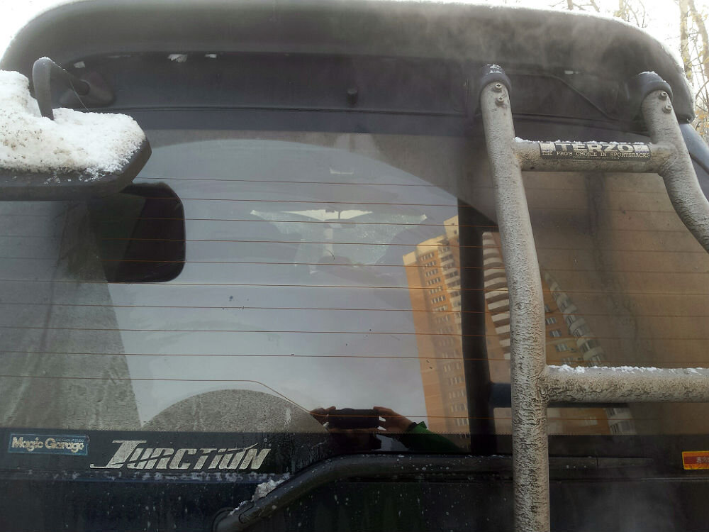

Специально сфотографировал зону очистки. ИМХО, не то, что не критично, а на 100% достаточно: Поясню: у меня верхняя граница очищенной области где-то на сантиметр выше штатных направляющих задней электрошторы. С обзором все ОК.
