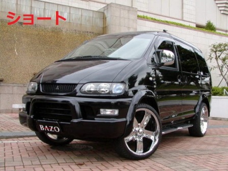

Всем доброго ! А мне не интересна ширина , меня интересует высота . Вот фото , моего аватара . Спецы , определите на взгляд R литья . Хочу знать , какие колёса влезут максимально ! :) post-15619-0-01965000-1403265411_thumb.jpg
ну тогда тебе http://www.buywheel.ru/tire/item/27709/ 255/30 R24 , чиса Нига стайл, только я бы зассал на них из двора выкатывать, на булке скорее всего первая трещина/деформационный шов - будет последней в жизни дисков и резины
Изменено пользователем dragon
@Martin, ну давай попробуем!)) Высота профиля скорее всего 40-50. ширина скорее всего не больше 245-265. В итоге получаем 265/40. Судя по максимальному размеру колес, это 30", то есть диаметр 19-20. Вот как-то так. Стоят такие в среднем 8-10 тыр.
У меня на белой булке 18 кованый хром , на 50 резине . Безлифтовый кузов , зимний комплект , сезон отбегал . Но смотрится она , гораздо меньше , чем на фото . Сейчас чёрная , и хочу по максимуму , но без фанатизма . Мне интересно , R22 c 35 профилем и 265 шириной , влезет или нет . Просто есть на примете , афигенный , кованный хром ,R22 . :)
