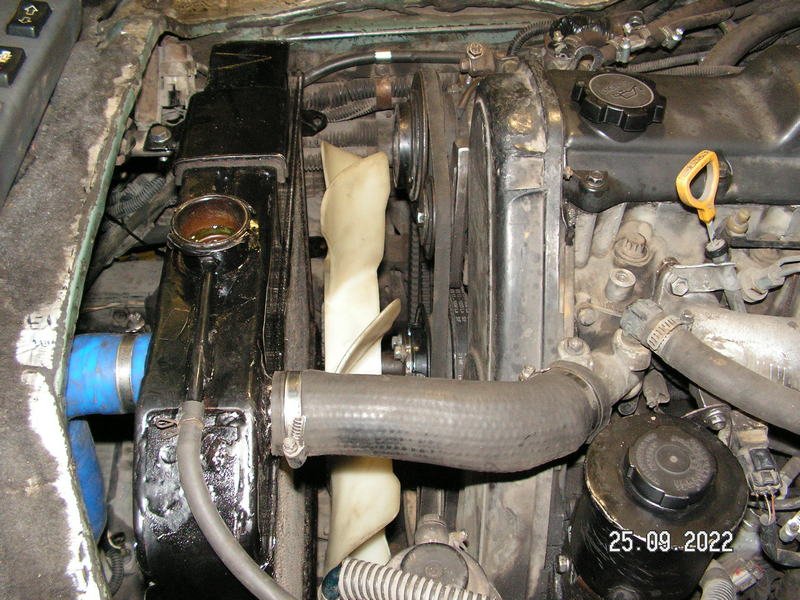

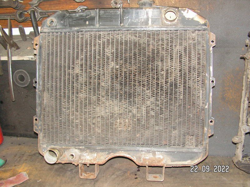

михалыч алт Опубликовано 25 сентября, 2022 Автор Жалоба Опубликовано 25 сентября, 2022 Заменил основной радиатор охлаждения двигателя. https://www.drive2.ru/l/628382716097729604/
михалыч алт Опубликовано 25 сентября, 2022 Автор Жалоба Опубликовано 25 сентября, 2022 Установил от Уаз-469. Подошел как родной. Правда пришлось его немного доработать. 1
slake@altai Опубликовано 26 сентября, 2022 Жалоба Опубликовано 26 сентября, 2022 Диффузор не стал делать?
slake@altai Опубликовано 26 сентября, 2022 Жалоба Опубликовано 26 сентября, 2022 У тебя система без расширительного бачка?
михалыч алт Опубликовано 26 сентября, 2022 Автор Жалоба Опубликовано 26 сентября, 2022 3 часа назад, slake@altai сказал: Диффузор не стал делать? Привет Слава. Диффузор сделаю позже. Сейчас не до него. 1
михалыч алт Опубликовано 26 сентября, 2022 Автор Жалоба Опубликовано 26 сентября, 2022 3 часа назад, slake@altai сказал: У тебя система без расширительного бачка? Почему без бачка? Есть бачок. На левом подкрылке (около АКБ).
slake@altai Опубликовано 27 сентября, 2022 Жалоба Опубликовано 27 сентября, 2022 сделай тогда нормальный пароотводящий носик, или ты крышку радиатора запаял?
