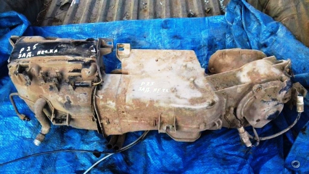

Всем Привет!
Други, подскажите, плз, как и чем крепятся между собой корпуса кондея и задней печки.
Перерыл кучу фото и схем, но так и не нашёл сей "девайс". Приобрёл  я тут по случаю весь "комплект", хочу сделать профилактику, зацепить испаритель кондея на отопление и поменять родную так сказать агрегатно.  Это чтобы не трахаться ентим делом зимой. А то чё-то у нас в этом годе снега нет и морозы давят под сороковку.

ни как они между собой не крепятся... Каждая из половинок печки крепится к кузову, между половинками мягкое уплотнение типа паролона... можно использовать паролон вместо него, чтоб воздух мимо не уходил...
@Беръ Сложного в переделке задней печки нет. Разобрать печку не составляет труда. Испаритель переделывается так: Нужно убрать клапан (я его просто отпилил болгаркой). Промыть испаритель горячей водой (что-бы удалить остатки масла). Испаритель должен свободно продуваться ртом. Но так-ка трубки подключения испарителя имеют разный диаметр, то для подсоединения шланга внутренним диаметром 16мм. нужно изготовить (выточить) переходную трубку. Можно изготовить из двух трубок разного диаметра (сварить их). Так-же снять радиатор печки. Промыть его снаружи и внутри. Вывести шланги от радиатора и от испарителя наружу. Установить печку на кузов. Далее шланги соединить ПАРАЛЕЛЬНО! Основной радиатор задней печки и испаритель через тройники диаметром 16мм. В магазинах они есть. И подсоединить печку к системе охлаждения. Заслонку ( ручка в салоне) верхнего обогрева поставить в среднее положение. При этом нагретый воздух будет поступать сверху и снизу. Так-же переделывается передняя печка. Но в переднюю печку нужно обязательно поставить краник на подающий шланг. И будет в машине просто не реальная жара. Это я проделывал уже не одной Делике. Но все это делается при условии, что кондюк не работает. И восстанавливать его нет смысла.
