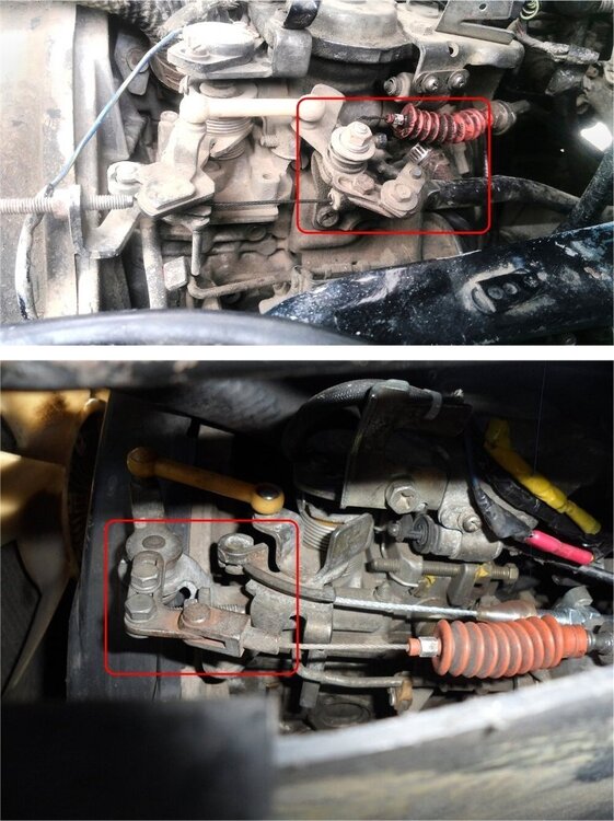

В 02.11.2021 в 19:43, Lekar сказал:
Вот с рыжим чехлом это тросик акпп
Привет. Вопросик есть... На твоём фото изображено оригинальное подключение тросов и Кирпича ли?
У меня такая же проблемка как у Jack_S - порвался трос кикдауна. Вот только у меня подключение в корне отличается от ваших. Что за ТНВД стоит - хз.

9 часов назад, Беръ сказал:
куда трос кикдауна цеплять (если найду где "родной" купить)
А чего разбираться у тебя на фотографии даже бобышка не выпала от троса(от нижнего болтика, вправо вверх,в обведенном красном), вынул ее, новую дырку просверлил, чуть выше или ниже, трос вставил и молотком обжал, потом напильником подровнять и готово. Можно болтом закрепить с дыркой это проще.
В 09.06.2022 в 03:04, Lekar сказал:
А чего разбираться у тебя на фотографии даже бобышка не выпала от троса...
В том-то и кино, что полный колхоз. Как он меня уже достал.:angry:
Что за трос воткнул старый хозяин - хз.

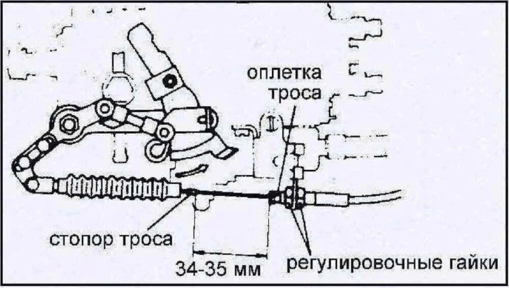

А вот "родное" подключение...
Нет там никакой бобышки...
