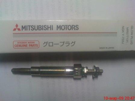

Andr.sochi Опубликовано 8 марта, 2009 Жалоба Опубликовано 8 марта, 2009 Оригинал на P35W 4D56 1998г. MR577131 цена 1500-1900 р.шт. EXIST А вот это дают в магазинах как замена 500 р.шт. (поменял уже три комплекта)-горят и все четыре. Вывод заказал оригинал. А почему оригинал не сгорит, если включить зажигание и не заводить?

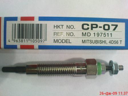

vmax Опубликовано 10 марта, 2009 Жалоба Опубликовано 10 марта, 2009 Люди, тема такая, есть возможность взять практически по оптовой цене denso DG-306 , свечи накала, но загвоздтка в том что представители не хотят везти 4 свечи, а минимум 10 штук, в общем тема такая собирайтесь желающие, цену озвучу чуть позже, могу предложить за умеренную плату замену этих самых свечей накаливания(если проблем с выкручиванием не будет) завтра обещали ценник озвучить, в общем решайте, думайте , будет больше желающих, закажем больше, только сначала деньги а потом свечи, потому как мне их много не надь, передачу денежных средств, а так же имплантация новых свечей на ваш выбор, либо проспект андропова, район тойота центра Коломенское, либо в районе речного вокзала. P.S. мне просто надоело уже менять HKT типа японский оригинал которого на пол сезона с трудом хватает.

vmax Опубликовано 10 марта, 2009 Жалоба Опубликовано 10 марта, 2009 я не могу сказать надо глянуть свечи, сравнить, если сам нагревательный элемент длиннее то он может во что нибудь упереться, хотя по схеме он просто выйдет дальше в форкамеру, что может кстати негативно сказаться на сроке службы , на него постоянно будет попадать топливо из форсунки, моё мнение лучше ставить то что предусмотрено для 4D56
IDS Опубликовано 10 марта, 2009 Жалоба Опубликовано 10 марта, 2009 они абсолютно одинаковые, но нагревательный элемент действительно длинне где-то на 3мм. щас во 2-ом и 3-ем цилиндрах такие стоят, в мороз заводилась гораздо лучше че с hkt (оно и понятно, они сгоревшие были, хотя ставил новые, они походу вообще не работали), дизелисты говорили наоборот, даже лучше что длиннее.....вобщем ладно, подумать надо... а dg-301 взять сможешь 4 шт, типо в догонку к тем?

Andr.sochi Опубликовано 10 марта, 2009 Жалоба Опубликовано 10 марта, 2009 Повторюсь в магазине продавцы как бы "профи" говорят, что свеча подходит один в один. А по факту менял через 1 мес. горят все 4*500р. Пришли оригиналы, поставил посмотрим! 4*1.932р. Mitsubishi – Delica 1998г KD-P35W HSRXT P35W-0800507 4D56
IDS Опубликовано 10 марта, 2009 Жалоба Опубликовано 10 марта, 2009 цена адская просто! мне в одном сервисе поставили 2 denso по 550 за штуку, у них больше не было их только, потом грят дороже будут. у тебя на оригинале нигде "denso" не написано?

vmax Опубликовано 11 марта, 2009 Жалоба Опубликовано 11 марта, 2009 я уверен, что у меня реле работает нормально и всё вовремя включается, и с распылом всё ок, просто HKT действительно долго не ходят, например когда машина пришла не рабочие были 3 свечи, одна осталась родная и проработала еше целый год тогда как НКТ первая свеча вылетела через 2-3 месяца, и не ронял я их, и устанавливал правильно , более того скажу что в экзисте продают левые HKT, родные имеют керамический элемент может поэтому служат дольше , это как обычные и иридивые свечи ресурс разный, ну так что желающих поставить свечи denso нет?
Hunter.ru Опубликовано 11 марта, 2009 Жалоба Опубликовано 11 марта, 2009 что НКТ, что Denso встречаются оригинальные.... но в большенстве своем голимый китай, причем гаражного разлива.... ну а у китов как попадешь... тут либо повезло, либо нет.
HARU Опубликовано 11 марта, 2009 Жалоба Опубликовано 11 марта, 2009 "Господа, свечи это расходники заведомо и с этим надо смириться" В корне с этим не согласен!!! У меня на кирпиче отходили родные 10(десять) лет!!!, продал и до сих пор работаюн нормально. На булке родные просто сперли при сборке конструктора, ставил китайские по 450 рут, вроде не сгорели но работали очень странно. Сейчас поставил оригинал (вроде) из Японии (через Сахалин ), зиму окатал пока полет нормальный.
