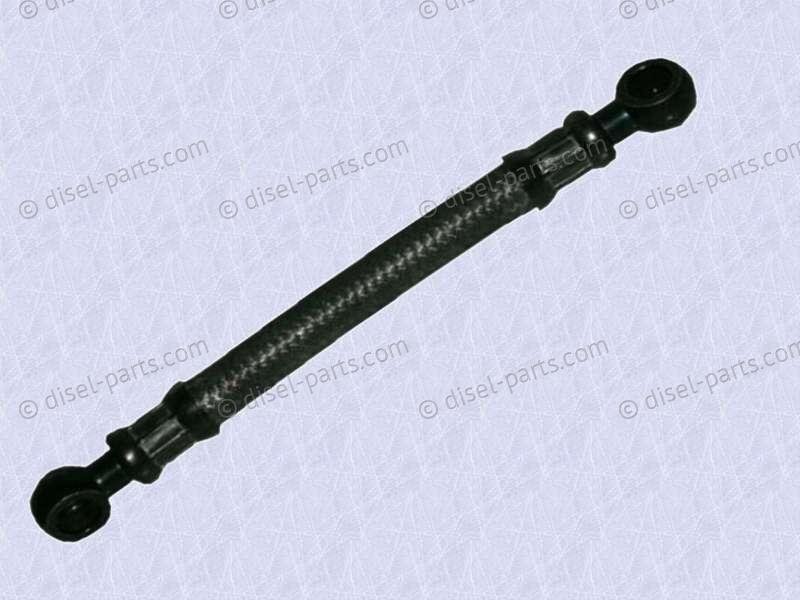

AdamRu Опубликовано 18 октября, 2021 Жалоба Опубликовано 18 октября, 2021 (изменено) Приветствую, ребята!... Передали мне сегодня шланг масляный вакуумный от Портер... Решил сравнить с оригинальным, что на Делике... Портеровский немного толще, на шланге оплётка сеточкой как из стальных проволок... С виду так - неплохого качества и на ощупь... Но... Он короче оригинала на один сантиметр, если не больше... Кто-то себе такой ставил на 4D56?... Становится на место нормально?... Или один сантиметр роли не играет?... Изменено 18 октября, 2021 пользователем AdamRu
vadim66nt Опубликовано 18 октября, 2021 Автор Жалоба Опубликовано 18 октября, 2021 я ставил такие-подходят!
AdamRu Опубликовано 18 октября, 2021 Жалоба Опубликовано 18 октября, 2021 Договорился с мастерами на завтра... Будем менять ремни генератора, а может быть и на гидроусилитель сразу поменяем... В общем - посмотрим завтра... Что-то у меня ещё в районе топливного бака закапало, соляркой пахнет... Очень надеюсь, что не сам бак дал течь... Нижний кожух влажный, обмокший...
AdamRu Опубликовано 18 октября, 2021 Жалоба Опубликовано 18 октября, 2021 9 минут назад, vadim66nt сказал: я ставил такие-подходят! Спасибо за информацию!...

serrega2009 Опубликовано 18 октября, 2021 Жалоба Опубликовано 18 октября, 2021 А парт-номер шланга какой?

vol Опубликовано 19 октября, 2021 Жалоба Опубликовано 19 октября, 2021 Цитата я ставил такие-подходят! Подходят, но не на все кирпичи. Родных было два варианта шлангов 19см и 18см (по годам выпуска), так вот хюндаевский подходит на второй вариант, а на первый его может не хватить.
