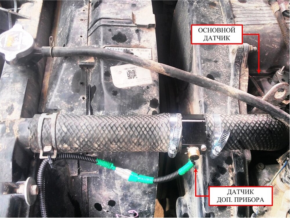

Датчик установил в верхний патрубок идущий от ГБЦ к радиатору. Датчик в переходнике, наружный диаметр которого 38 мм (располовинил патрубок). Хотел воткнуть вместо т. датчика кондея, который стоит около основного т.датчика, но пока не нашёл подходящий.
Так вот... после установки прибора, который проверил на точность перед установкой, тихо выпал в осадок (мягко говоря): основной т. указатель это полная залепуха! Он не даёт реальной картины. Сегодня немного поездив по городу показания доп. прибора скаканули к 97 градусам! При этом стрелка основного указателя доползла к 10 часам только через несколько минут, когда остановился (не глуша движку) и показания доп. прибора стали снижаться. На заведённой движке (темп. около 90) потрогал верхний патрубок - мягкий как презик! Заглушил - вискоска вращалась как по маслу, даже не пыталась "клинить".

@slake@altai основной датчик на 56-м стоит в ГБЦ в паре-тройке см от патрубка отходящего на радиатор.
Датчик же доп. прибора установлен посередине патрубка отходящего в верхний бачок радиатора (до прохождения ОЖ через последний). Поэтому разность температур основного датчика и дополнительного если и есть, то не существенная.
Повторю, приборчик перед установкой проверил на точность: кипятил в кастрюле с контролем ртутным градусником.
@михалыч алт  можно конечно и так, что и делал до установки доп. прибора. Т.е. температуру доп.указатель кажет реальную.

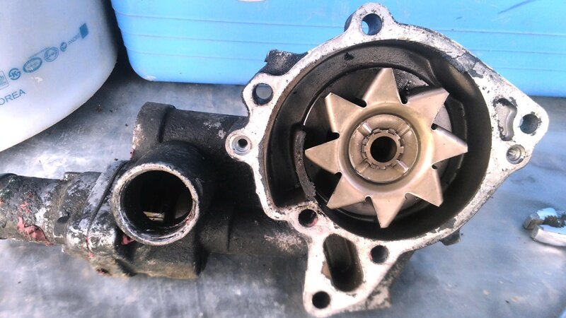

Сосед подогнал помпу с Грейса (движка та же что 4D56, только корейского производства), говорит что она течёт. Разобрал, а походу "гнить-то" и нечему
Кстати ещё момент... Термик выбирал по каталогу на свою модельку. Фото выкладывал выше, но... диаметр посадочного места в стоящей на движке помпе под термик 56 мм (плюс уплотнительное резиновое кольцо), а не стандартные 54 мм.
Какую и от чего воткнул помпу продаван, хз. Вот я и думаю, а где собака порылась?
Понимаю, что вскрытие покажет, но... хотелось бы знать куда копать
10 часов назад, Беръ сказал:
Разбираем лобовину, ну и т.д.
Зачем разбирать лобовину?
4 часа назад, Беръ сказал:
У них бывает лопатки съедает вноль, от крыльчатки один "сюрикен" остаётся...
Всё равно мимо помпы не пройдёшь
