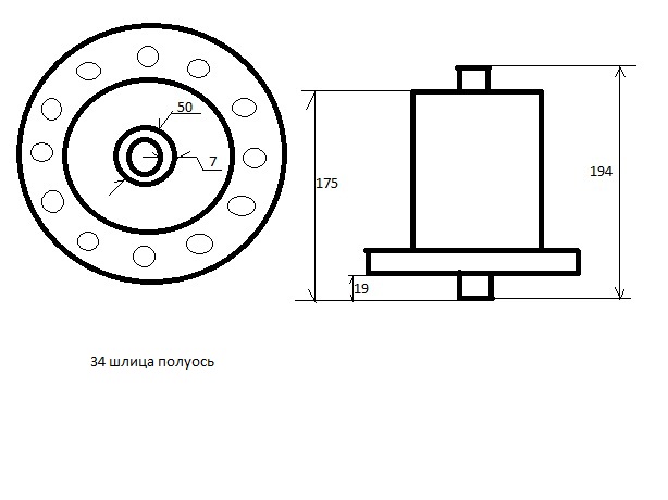

Вместо дифа ничего не поставишь,дифф в любом случае останется(если только не заваришь-тогда не будет).
А на чертеже только част дифа,это коробка дифференциала,в которую и "вживляются" все блокировки.Здесь только размер дан её(который кстати должен остаться таким же как и у родной коробки,иначе он просто не войдёт на место или планетарка не встанет).К тому же полуось указана почему-то 34 шлица,а у нас 28.
Дело в том,что на этом чертеже непонятно какая это блокировка.
Дан только размер самой коробки дифференциала,в котором и может быть установлена блокировка(любого типа).
А что там внутри,не отчерчено.Может она и подойдёт,тока шлицовка непонятно какая(не наша).

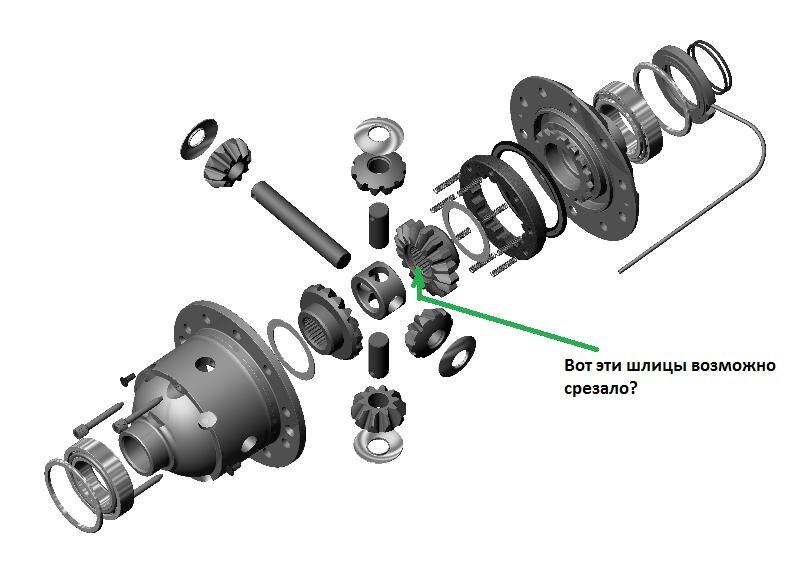

Шлицы на полусевой шетерне....ставлю.
Мог попасть металл сырец на блоке китайской.
Полуоси у нас крепкие довольно.Даже Юра их только растягивал(а не рвал).

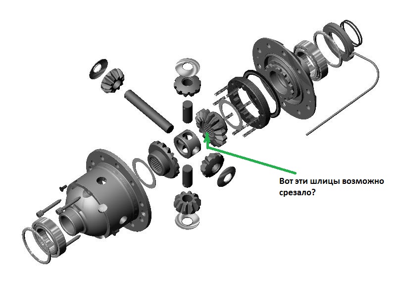

А если окажется, что срезало шлицы именно на "...полуосевой шестерне...", а не на полуоси, то возможна её замена шестерней от того диффа который стоял у меня до установки блокировки?
Изменено пользователем 81qwerty81
Скорее всего нет. В блокировке свои шестерни.
Правая точно своя-на неё замыкается сама муфта(та на которую указывает стрелка на рисунке).
Что гадать,надо вскрыть и посмотреть.
Если полуось не подрезали больше нужного, то ставлю на шестерню.
