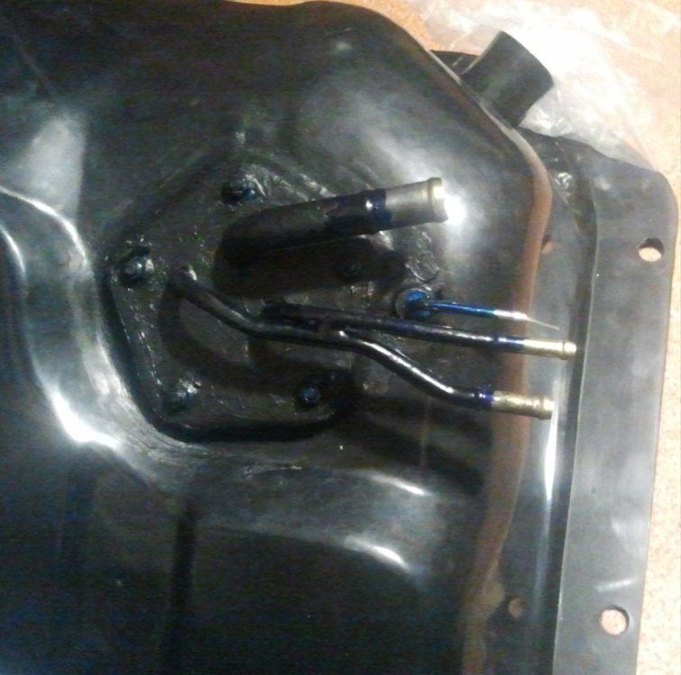

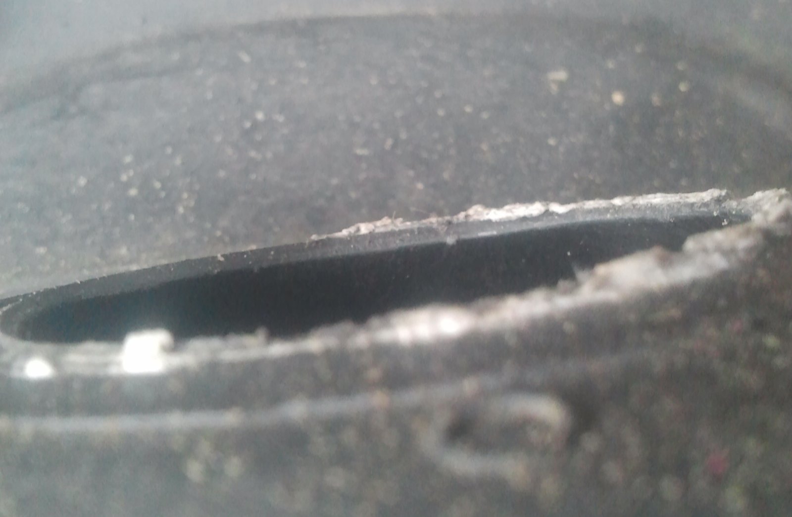

Сергей К Опубликовано 20 марта, 2024 Жалоба Опубликовано 20 марта, 2024 (изменено) В 12.01.2022 в 05:45, AdamRu сказал: Приветствую!... Там всё это уже делается по уму... Они делают баки почти на все марки... И на Поджеро и на Оутлэнды... Специализируются именно по бакам... Даже сертификаты прилагаются к баку... Я связался с ними по почте, потому, что у них в каталоге не было бака на "кирпич"... Они согласились изготовить, если я им предоставлю образец бака... Вот я им и послал свой бак потёкший, чтобы они мне изготовили бак именно на мою модель... Если кого-то заинтересует, можно зайти на их сайт и глянуть... Вот адресок: https://autoplastspb.ru/company/ Здравствуйте! Хотел узнать как новый топливный бак у вас в эксплуатации, всё нормально или в процессе эксплуатации какие нибудь косяки повылазили? Вот мой опыт эксплуатации первой пробной партии топливного бака. Эксплуатация чуть больше года, это как раз когда закончилась горантия на изделие. Это отвалилась заливная горловины бака, был допущен брак при литье, там на стыке горловины с баком толщина стенки оказалась 1мм.и ещё косяк, резиновое кольцо штуцера рассыпалось так как не качественная резина. Пришлось заменить на качественную маслстойкую резиновую прокладку. И тогда я всё это с фотографировал и написал письмо с притензией в эту контору, или вернуть деньги или другой без косяков бак, через сутки получил положительный ответ от них, они сказали что это была пробная партия и что это у них первый такой случай, в общем они решили отправить мне бесплатно другой уже с исправленными недостатками из другой новой партии, так они и сделали, только я оплатил транспортную компанию . Второй бак и правда пришёл качественный литьё горловины другое толщина перехода горловины примерно 10мм., пока лежит в запасе. А сейчас я езжу на на первом бракованном баке, только брак я исправил, ведь как-то надо было ездить пока придёт другой бак,пришлось изготовить новую горловину бака из нержавейки. Сейчас всё отлично горловина получилась как заводская или даже лучше. Изменено 21 марта, 2024 пользователем Сергей К Цитата

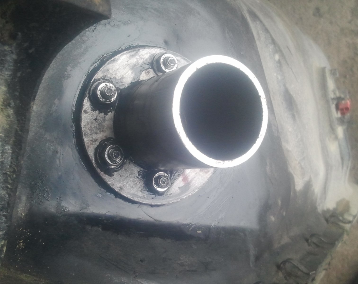

Сергей К Опубликовано 20 марта, 2024 Жалоба Опубликовано 20 марта, 2024 (изменено) Это фото ремонта горловины бака. Точили горловину из нержавейки и болты с гайками из нержавейки. Изменено 20 марта, 2024 пользователем Сергей К Цитата
Сергей К Опубликовано 20 марта, 2024 Жалоба Опубликовано 20 марта, 2024 (изменено) А это фото бака из первой партии до установки, как потом оказалось с браком заливной горловины. В общем бак неплохой стенки бака толстые, объем бака получился почти 70л.При установки пришлось поменять четыре болта крепления бака на длинные, так как он по креплению толще, и еще подрезал край теплового экрана глушителя каторый прикручен к кузову то-же по причине толщины спайки бака. Изменено 20 марта, 2024 пользователем Сергей К Цитата
