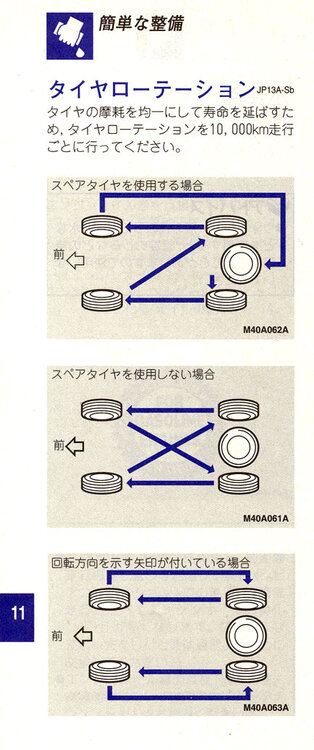

Пришло время менять резину по сезону. Всвязи с этим иллюстрация с японской книжки (инструкции по эксплуатации) по Делике:
Интересная картинка, неправда ли? Раньше менял просто по диагонали, а щас задумался...
японцы - извращенцы. :-) У меня вот запаска на диске совсем с отличными параметрами от рабочих и резина другая.

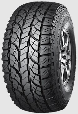

проехал пару тысяч на Yokohama Geolandar A/T-S G012
стандартного размера 235/75/15
по сравнению с гудричем ,тише однозначно,
жесткость средняя, по грунту и асфальту претензий нет,
в грязь не лазил, судя по отзывам ,также как гудрич АТишный

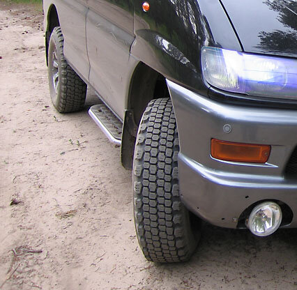

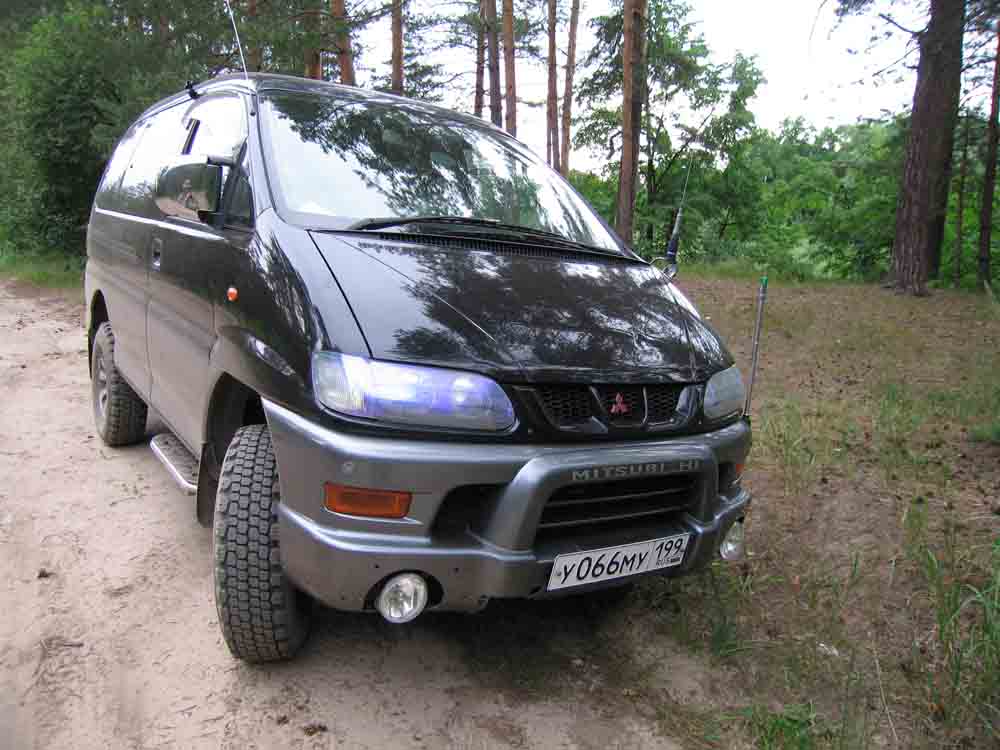

Опыт использования
И-502 225/85R15 кое какой накопился. Ну во первых монтаж - резина камерная, приходится соски камер обтачивать и не забываем про тальк для равномерного распределения камеры.
Грузики на литье родном от 30 до 100 г. Смотрим на станке на кривизну - ровное только одно из четырёх.
Вообщем на малой скорости, в пробке руль чуть-чуть поворачивается.
На скоростях более 20 кмч и до 150 эффект не заметен.
Торможение и на мокром и на сухом субъективно не хуже Мишелина LTX.
Устойчивость на трассе то же в норме. Лёгкое подвывание на очень гладком асфальте.
Теперь о грунте, везде отлично, по ощущениям лучше любой АТ, особенно выход из колей.
Вообщем рекомендованная покупка для тех кто ездит не только по асфальту но не хочет МТ.
Если торсионы не подтянуты то может задевать за саморезы передних брызговиков при повороте.
Если же их подтянуть то всё ок.
Резину практически как будто специально делали.
Единственно обидно что нет БК версии :-(
